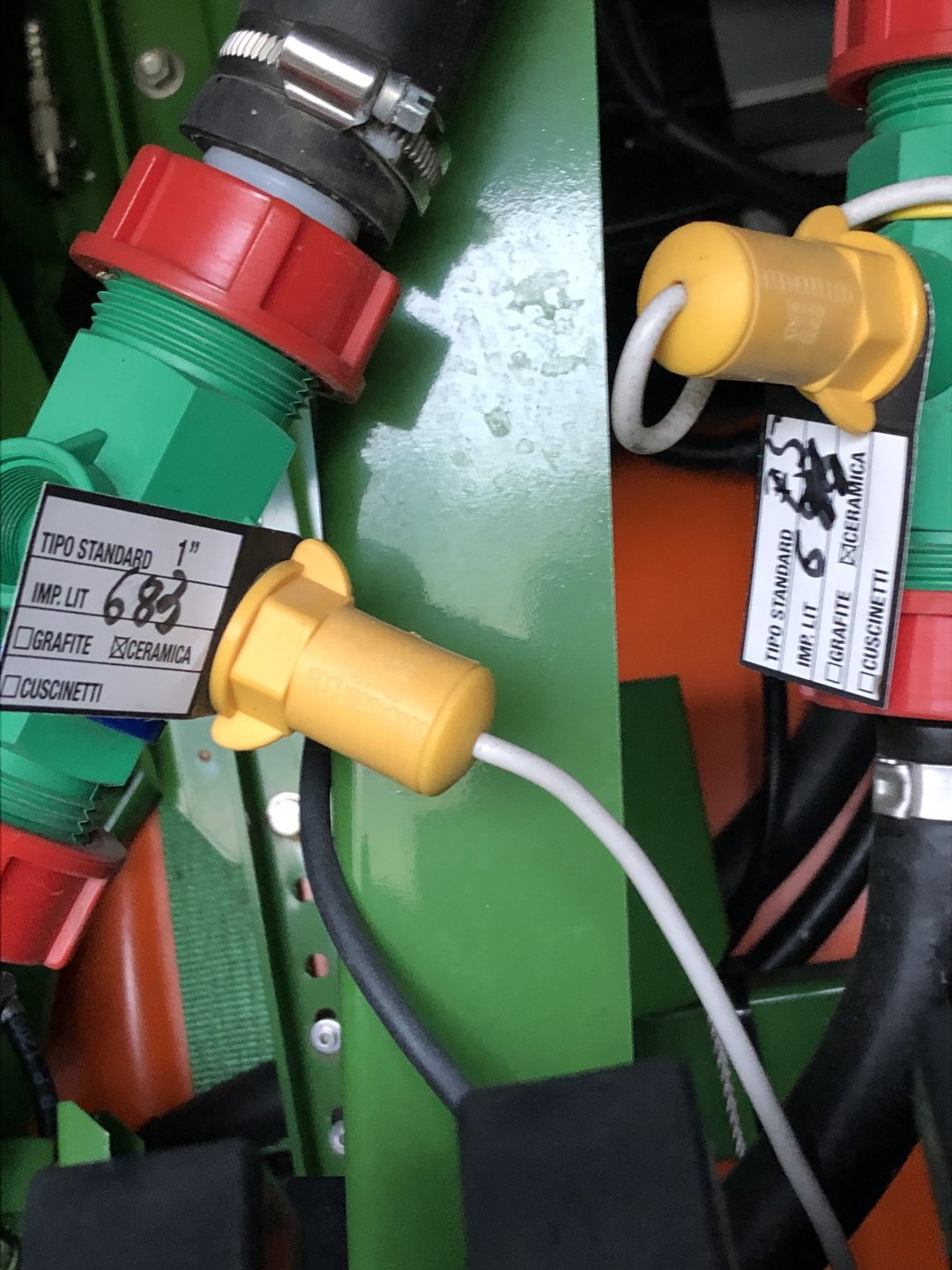

      Cześć,
      Musialem w opryskiwaczu wymienic przeplywomierz. Zawieszal sie najwyraźniej jakos i przy automatyce pracy cisnienie spadalo do 0 praktycznie.
      Nowy przeplywomierz ma kalibracje 662 impulsy.
      Jak sie ma liczba impulsow do ilosci wody?
      Czy np zakladajac ze te 662 impulsy to 100l wody, to zwiekszajac liczbe impulsow przeplyw sie zmniejszy czy zwiekszy?
