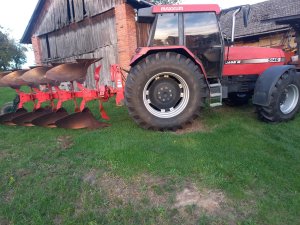

Case 885xl nie jedzie po wymianie tarczek sprzegła
Problemem mogą być albo uszczelnienia na tłoku w koszu, lub usterka w sterowaniu załączaniem poszczególnych koszy, przez co niema odpowiedniego ciśnienia które zapewniło by przeniesienie napędu bez poślizgu tarczek.
Sprawdź prawidłowość montażu . Coś musi być skopane. Nowe elementy, czyli grubsze tarcze , przynajmniej na żółwiu powinno być ok, bo sprzęgło żółwia działa w pierwszej kolejności . Przełączenie powoduje podanie ciśnienia oleju  i wywierany jest nacisk na tłok - załączenie zająca. W tym samym momencie rozłączany jest napęd żółwia. Sprawa jest prosta  działa żółw albo zając. Wadliwy układ zająca, dalej prawidłowo powinien działać żółw.
Tak tylko czy ciśnienie oleju ma wpływ na żółwia??
I mam jeszcze pytanie czy te przednie tarczki od żółwia powinny być na duży ścisk złożone?  Z góry dziękuję.
Tarcze żółwia ściskane są stale pod wpływem ,podajże dwóch sprężyn talerzowych.Obydwa zespoły tarczek ( sprzęgieł) połączone są trzema śrubami . Ogólnie ,ciśnienie ściska tarcze zająca - przekazywany jest napęd, a tym samym ściskane są sprężyny talerzowe po stronie żółwia, luzują się tarcze żółwia. Czyli pośredni związek jest, ale po przełączeniu  na zająca.
 Jestem już po rozebraniu koszyczka z jednej strony są 3 tarczki i 4 przekładki plus 3 sprężyny talerzowe a z drugiej strony 3 tarczki 4 przekładki i tłoczek skręcony 3 śrubkami a na tłoczku wewnątrz i na zewnątrz u góry są oringi tak jak napisał #andrzej78# tylko ze dlaczego traktor raz ciagnoł dobrze  na żółwiu a raz slizgał się i jechał jak mrówka aż 3 tarczki się spaliły trochę.
A przecież powinien na żółwiu ciągnąć cały czas i dodam że slizgał się swoją masa nic nie ciagnoł.
Po złożeniu pakietu tarcz , luz całkowity po stronie zająca ma być w zakresie ok 0.9-1,2 mm. Może tłok lub któryś z elementów związanych z przełączaniem został założony odwrotnie , w wyniku czego  nie są zluzowane sprężyny talerzowe ( poślizg na żółwiu ) oraz ograniczony jest skok tłoka co powoduje niedostateczne ściśnięcie tarcz zająca - ciągnik nie jedzie.
