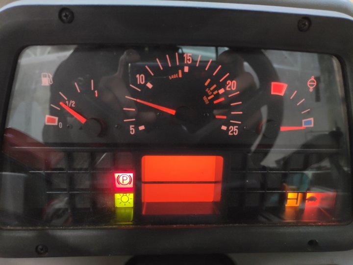

Massey 4270. Nie działający wyświetlacz.
Bez rozebrania nic nie stwierdzisz czy padło podświetlenie boczne ekranu czy brak jest połączeń elektrycznych lub uszkodzone jest sterowanie wyświetlaczem a może co gorsza wylał się lub stracił połączenia wewnętrzne. Są firmy co napaprają takie usterki lub zanieś do dobrego elektronika może coś poradzi ewentulanie zamieść post na elektrodzie.pl być może ktoś się zgłosi i naprawi.
Odnośnik do komentarza
Udostępnij na innych stronach
Elektronik to naprawi tylko musi mieć nowy wyświetlacz a ten nie wiadomo skąd wziąć.
Temat zbadałem. rozkleja się wyświetlacz który nie jest połączony z licznikiem na tgz taśmę jak większość tylko kabelkami. Namierzyłem już nawet firmę w PL która wstawia inny wyświetlacz ustawia ten sam przebieg ale cena 2200 netto. Pytam bo myślałem, ze ktoś znalazł tańszą opcję. Jest też firma w DE robi to za prawie 500 Euro. Ale nie udało mi się z nimi dogadać czy wstawiają oryginalny wyświetlacz czy też inny jak ci w PL. Nowy licznik koło 7 tys w tej wersji.
Dokładnie, jest firma która wstawia płytkę, która z tego co kojarzę to podaje prędkość na podstawie sygnału gps czy coś takiego.
A jak przechodzi przeglądy to już moja w tym głowa (do kolegi wyżej)
Masz w nim pół biegi bo widzę na zegarze ikona żółw Zając czy to coś innego znaczy?
