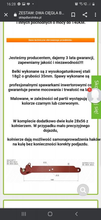

Witam zastanawiam się nad zakupem takich dolnych belek z hakami do mojego Ursusa moje  pytanie brzmi czy bez żadnych problemów pójdzie je wymienić ze starych na na nowe, nowe mają grubość 35mm A stare 30mm .?

Kup sobie same haki wsuwane w obecne lasze. U mnie w galeri masz jak to wyglada. Kupilem na olx chyba

wojtal24    2471
tak jak kolega wyzej pisze kup same te koncowki w tych grubszych belkach kolega @daron mial problem włożeniem w widle od ciegna za mala widla na wysokosc

Dawid101    0
Tylko u mnie jesteś taki problem.,że bardzo mam wybite te ciegna na otworach i przy końcówkach przy moście

lukasz222    2883
Zawsze można wymienić wieszaki na te od 6tki, jak nie masz pługa zagonowego, to bierzesz dwa bez korbki, koszt 120-130 zł sztuka. Poza tym czy przypadkiem te same końcówki nie kosztują prawie tyle samo co całe cięgno z hakiem?

daron64    4256
Nie no całe lago z hakami 1210 z wysyłką. Markowe haki (same) to niecałe 8stow

lukasz222    2883
Jak są już wszystkie otwory w cięgłach wyrąbane to nie wiem czy jest sens oszczędzać te 3-4 stówy, zwłaszcza że cięgła są też i tańsze, bo kiedyś oglądałem i za trochę ponad 400zł sztuka

Dawid101    0
Widziałem ten post co wysłał daron64  I będzie problem z widelkami nie wiem co robić czy iść w oryginał i znowu się męczyć, najgorzej jest z zaczepianiem  rozsiewacz bardzo mało miejsca .
