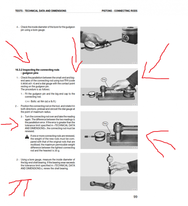

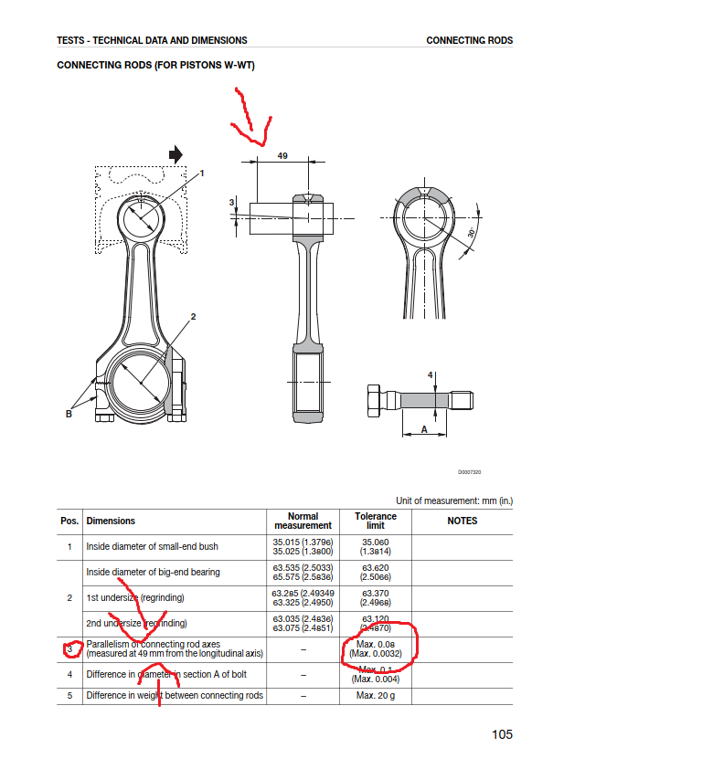

Potrzebuję praktycznego spojrzenia na luz sworznia tłokowego.
Lamborghini Premium 1060 silnik 1000.6 W1
Dokonałem pomiaru luzu skośnego sworznia w korbowodzie według service manual. załączam zdjęcia.
Książka podaje tolerancję do 0,08mm u mnie na nowym sworzniu wychodzi jakieś 1,2 - 1,3mm luzu. Ktoś kto praktykował nie raz remont takiego silnika SDF czy mógłby się wypowiedzieć jak to wygląda w praktyce czy konieczna jest regeneracja tulejek w korbowodach? Poprostu nie chciałbym nie potrzebnie naciągać klienta na koszty.
Proszę o profersjonalne wypowiedzi kogoś kto naprawdę w tym siedzi i się zna.
właśnie udowodniłeś że nie jesteś mechanikiem i nie powinieneś się tego czepiać !
tak na marginesie to jak chcesz ustawić rozrząd po złożeniu ?
