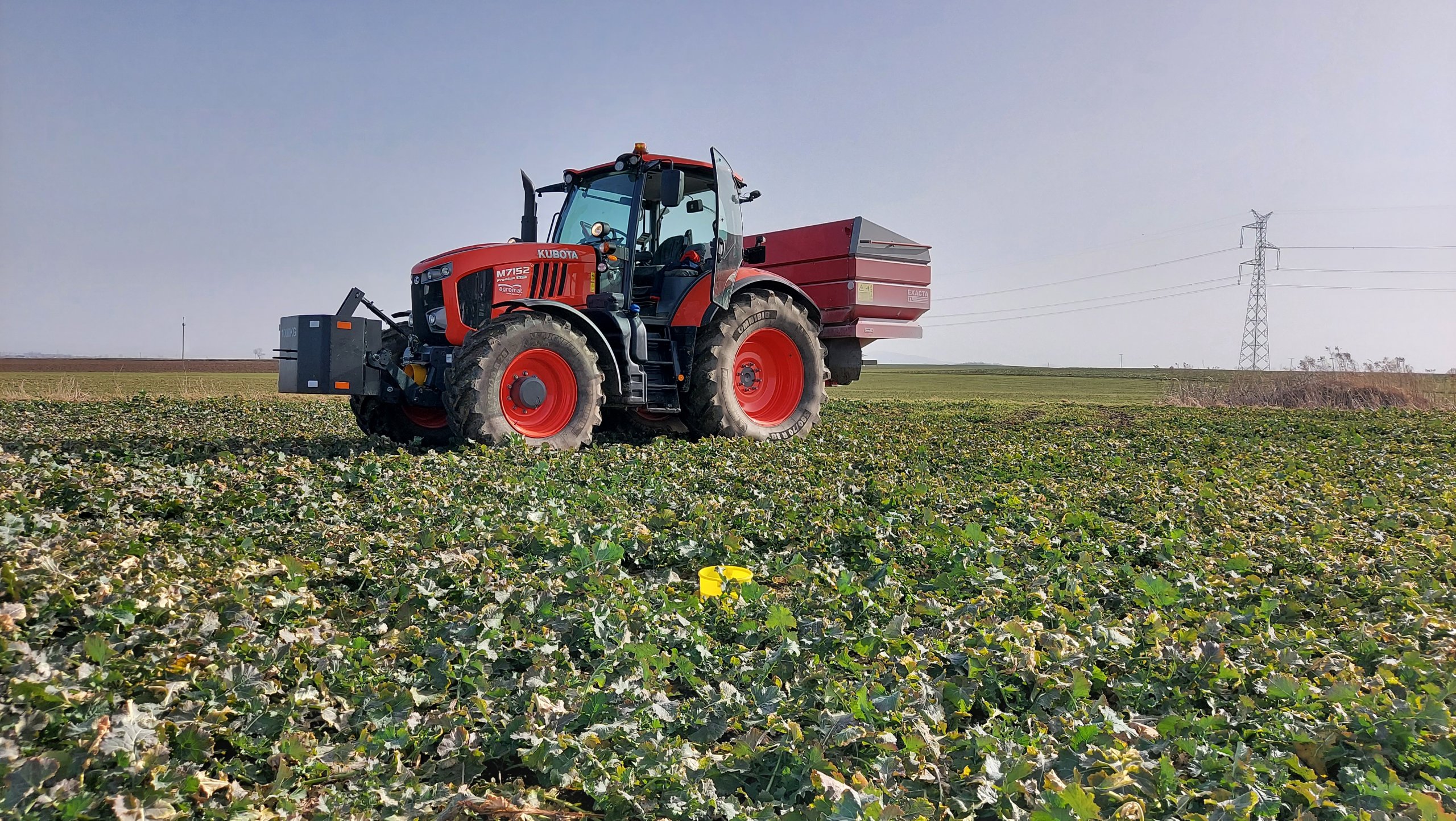

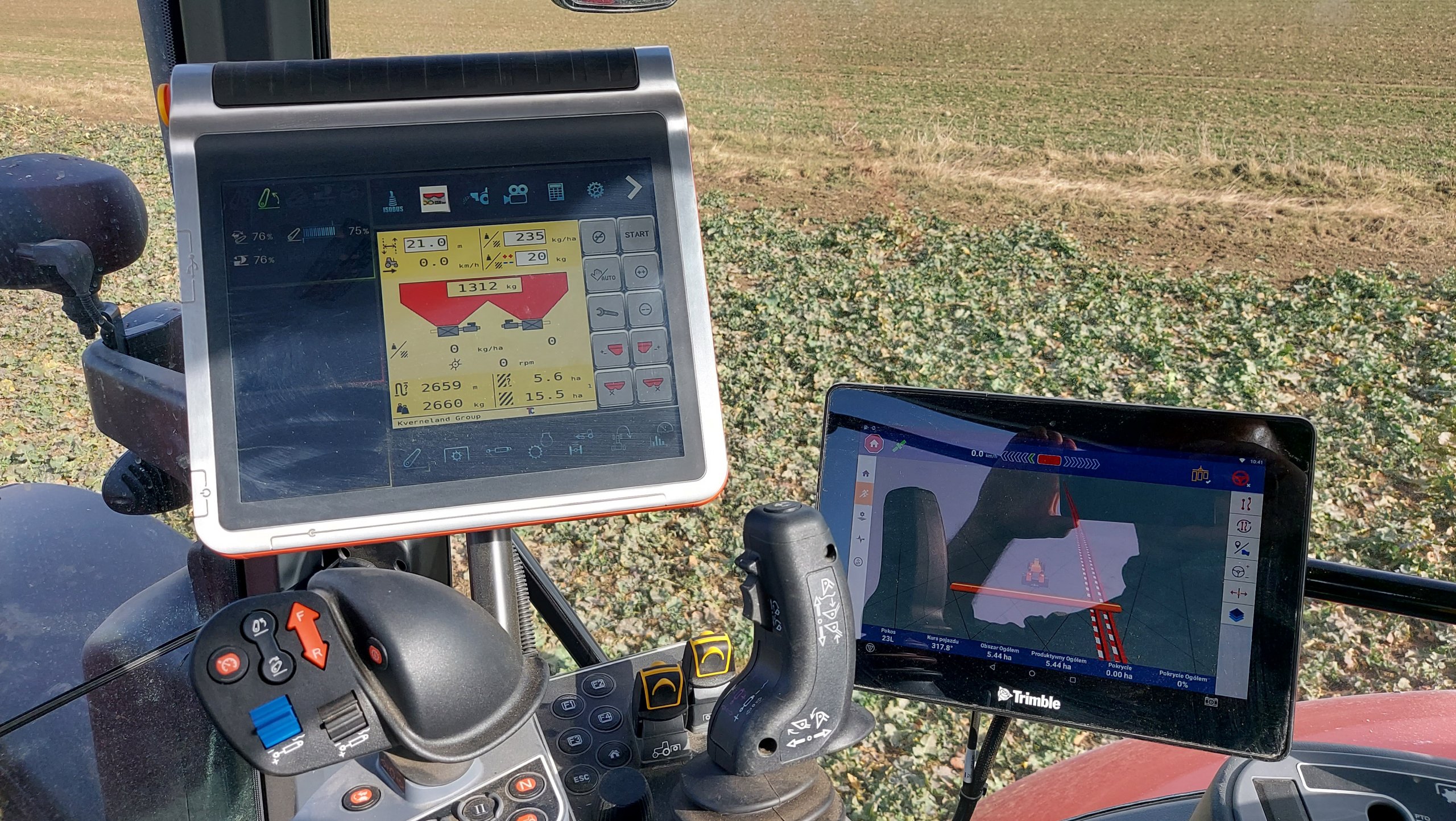

Kupiłem 6ton kizerytu, uczepiłem rozsiewacz i wio. W sumie dałem 5 ton na 30ha, na rzepak jakoś 230kg, a na zboża 150. Sypane 25.02, czyli 5 dni przed aplikacją azotu
