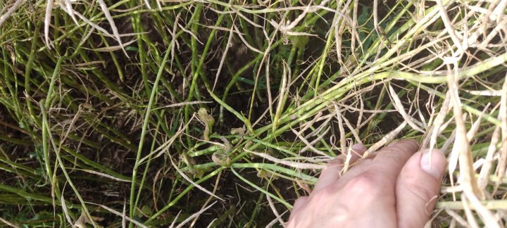

Ambassador skoszony, sprzedany, na polach klasa 4b/5 oprócz jakichś 30-40 arów bo zielono od połowy w dół wjechałem na pewniaka, ale pluje łuszczynami i skończyło się na 13,.2% wilgotności. To co wykosiłem wyszło 3.1ton z hektara. Czy jestem zadowolony tak, ale czy kupiłbym go znowu za taką ceną jaką ma w tym roku to niestety nie.

Nie kosiłem mokrego. Zacząłem, było 7.8, objechałem raz dookoła i doszło do 13.2% i go zostawiłem.
@Tipik Siałem rok temu na 4/5 klasie choroba go zjadła doszczętnie plon w okolicach 2 ton, na 3 klasie plon wyszedł w granicach 3.5, co w ubiegłym roku na moim terenie było nie lada wyczynem, przez liczne przymrozki i dużą presję chorób. Mam go w tym roku, jeszcze nie ruszany, wygląda o niebo lepiej niż rok temu, ale na razie nic ci o nim więcej nie powiem. Jutro może go ruszę.
