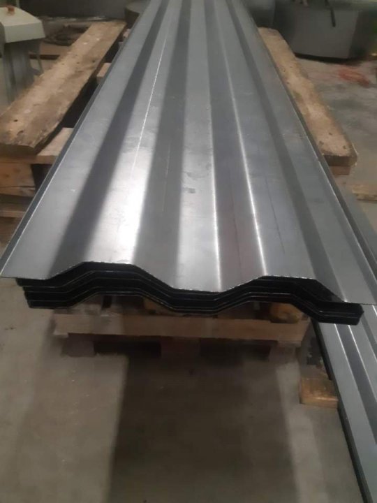

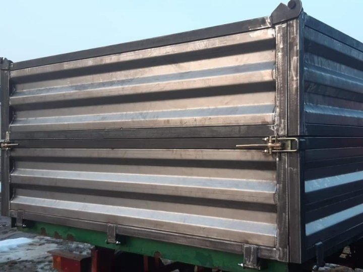

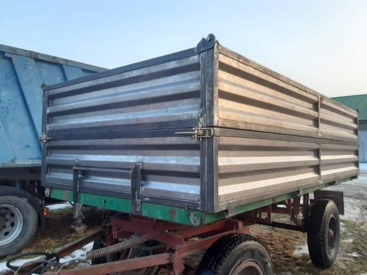

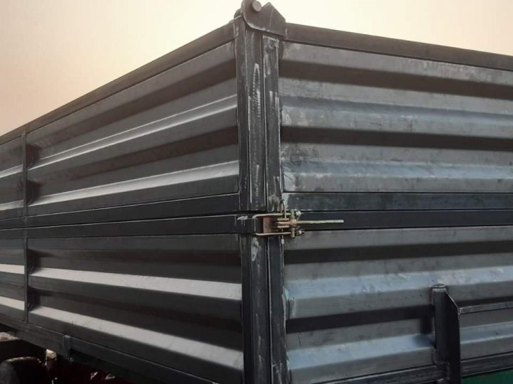

Jak wam się widzi taka robota?
a jak otworzysz takie zapięcie jak pełna zboża będzie? 🤔
Udostępnij ten post
Link to postu
Udostępnij na innych stronach
no i co się stanie jak otwierać zacznie?
Udostępnij ten post
Link to postu
2 minuty temu, szymon09875 napisał:
Tak samo jak mozna jeść tak i można nie jeść. Sam jestem miesozerny, nawet bardzo, ale można zjeść dobrze i sie najeść bez mięsa też.
Naleśnikami też się najesz ale na jak długo "wystarczą". Jestem ziemniako, kapusto i mięsożerny i nie można na siłę z ludzi robić wegetarian. Zresztą zanim to do nas dojdzie to nie wiadomo czy dożyjemy a może i nie dojdzie...
Udostępnij ten post
Link to postu
Tomasz0611    5597
Dorobić sobie takie "trzymaki" z ceownika zimnogiętego 100 i po problemie. Zakładasz trzymak, otwierasz zamknięcie, a następnie wyciągasz trzymak.
Edytowano przez Tomasz0611
Udostępnij ten post
Link to postu
gregor1284    14113
Klient nasz pan, wedle woli. To jakiś pomysł chłop ma chyba na to

Nie używałeś nigdy klamry w kształcie litery U ? Wkładasz tak żeby złapało profil przedniej i bocznej burty, otwierasz zamek, pociagasz za klamre i burta sie otwiera.

Tomasz0611    5597
Oooo, dokładnie to co @szymon09875 opisuje miałem na myśli. Mam dorobiony taki do każdej przyczepy.
pewno przy otwieraniu złapie że coś nie tak. :D
Udostępnij ten post
Link to postu
nie znam
a i Panie gregor. Brat odwrotnie te przetłoczenia daje. masz na opak.
@bratrolnika weź no luknij.
Edytowano przez pafnucy

Tomasz0611    5597
Przed chwilą, pafnucy napisał:
nie znam
To poznaj, bardzo ułatwia otwieranie burt ;)

Piotrek1975    1396
Podoba tylko według mnie bym na dolnej burcie zrobił dolne uchylanie burty, dużo, dużo wygodniejsze.

GRZES1545    8976
Na skupie raz burty gość na takich zamkach otwierał
I nowe borty lakier pozdzierany w tym miejscu😬 ale na takie zamki patent dobry.

Agrest    25581
Ja wiem, ja wiem ... psze Pana.
Jak się udo to pizdnie, ino szum. Ino z własną d*pą uciekać na bok.
A jak się nie udo to i płacz nie pomoże.
Ło to się stanie. 😁
