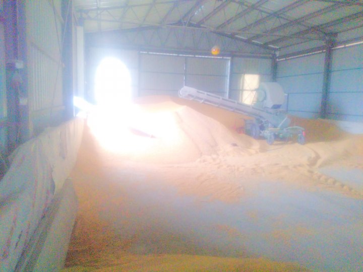

RU68    1113
magazynowanie kilkunastu -kilkudziesięciu a kilkaset czy kilka tysięcy ton to różne rzeczy- każda pryzma zboża oddycha  a w zależności od wilgotności w wierzchniej warstwie zimą skrapla się para .Jeżeli norma wilgotności jest 14,5% to każda niższa wilgotność to strata za którą nikt nie zapłaci (13,5% na 100 t jesteśmy prawie 1000 zł w plecy -1000t 10 000zł)ja przechowuję 14,3 do 15,1 i wolę przesypać niż być  w plecy. A do przesypywania urządzenie ze zdjęcia -150 t /200tna h mogę poświęcić kilka godzin na przesypanie _a dziwnym trafem kupujący prawie biją się o ziarno i to przy cenie wyższej niż rynkowa ( wolne od mykotoksyn a za wilgotność nie potrącają )- i co nie warto?

RU68    1113
Może zauważyłeś ale to kukurydza  z suszarni  .A na przesypanie 100 t to około 10 kw/h więc koszt jest 6 zł  x 2 wychodzi 12 zł na 100 t  . Przy wilgotności o 1,5 % mniejszej  na powiedzmy 500 t to 7,5 t x 1000 zł to 7500 zł a razy 10 lat już trochę się nazbiera -jednemu warto drugiemu nie (oczywiście nie zawsze jest 1000 zł za t ) ja tam mogę za te pieniądze posiedzieć z pilotem w ręce i pomęczyć się w to przesypanie (uciążliwe to że pilot jest na kablu)
