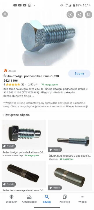

Raczej nie poradzisz sam skoro nie wiesz co się stało.
Wyjmij akumulator, odkręc śrubę zabezpieczającą (klucz 24) wysuń ramię i przełóż na frezie tak by się zgrywało. Chyba że Ci zerwało frezy i przeskoczyło samo.

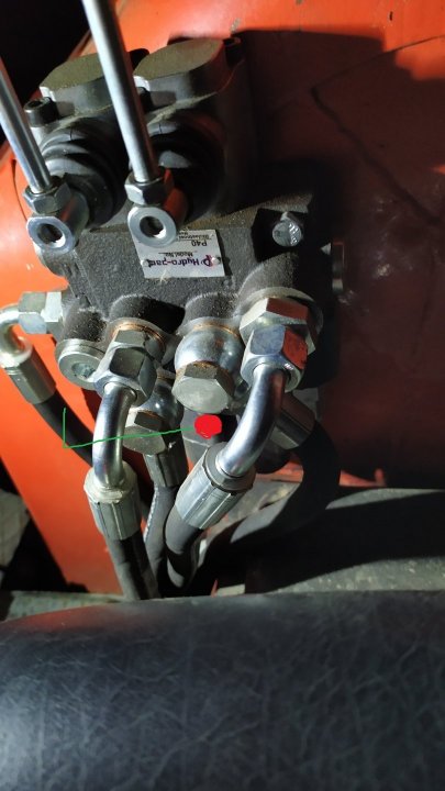

      Witam,
      Mam problem z C328. Dokładałem rozdzielacz zewnetrzny, zasilanie do zlacza P wziete z oryginalnego rozdzielacza pod siedzieniem gorne zlacze a powort T do boku rozdzielacza pod siedzeniem. Wczesniej te 2 wyjscia na rodzielaczu pod siedzeniem byly połączone.
      Po skreceniu wszystkiego chcialem sprawdzic czy dziala podnoszenie i opuszczanie tuza z orygionalnego rozdzielacza. Podosnik podniósł sie do gory ale jest problem z opuszczeniem. Poczatkowo myslalem ze jest problem z podlaczeniem rozdzielacza zewnetrznego ale w akcie desperacji zdemontowalem wszystko i polaczylem rurka ktora byla wczesniej i podnosnik dalej nie opuszcza sie.
      Idac dalej zdemontowalem calkowicie rozdzielacz pod siedzeniem bo myslalem ze moze w nim sie cos przytkalo myslac ze grawitacyjnie opadnie i olej wycieknie na obudowe skrzyni, ale nie dalej podnosnik jest podniesiony.
      Generalnie ciagnik stoi wiekszosc czasu a jak juz jezdzi to glownie z przyczepa, podnosnik nie wiem kiedy byl uzywany ostatnio ale wiem ze pracowal normalnie jak juz byl uzyway ale teraz bez problemu sie podnosl i tam zostal.
      Cos sie ewidentnie zacielo bo mozna skskac po blece i dalej sztywno stoi, czy jest mozliwosc ze podnisl sie za wysoko i cos wyskoczylo z jakiegos prowadzenia? mial ktos taki problem?
