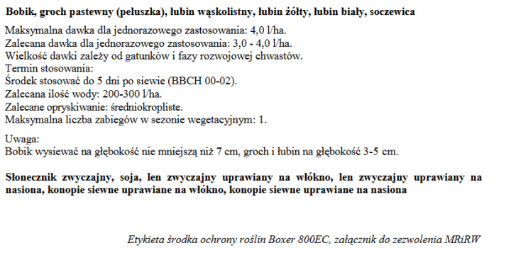

Myslisz ze 3l boxera to przesada? Moze zrobic fito?
fito nie zrobi ale raczej nie pomoze. Widzialem mieszaniny z metrybuzyna i chlomazonem i ten litr boxera na plus nie robił w polu roznicy WOW, rzeklbym ze nawet nie bylo roznicy
a tu juz trudne pytania zadajesz, nie mam wielkich problemow z przytulią, ale wiem ze 005 nie zrobi fito, nawet max 008 ale jak nalozysz to przebarwisz
łubin zasiany, całe 0,43ha 😅, w nocy ma być przymrozek, więc oprysk przedwschodowy dopiero jutro. Jadę tak jak w zeszłym roku 2L boxer + 2L stomp aqua  W tamtym roku było ładnie, bardzo mało dwuliściennych chwastów, ale prosowatych od groma, ale to prysnąłem jenotem i dało w miarę radę. W tym roku nie wiem czy da radę popryskać Agilem albo jenotem, bo jako ekologię będę zgłaszał. Chyba że nocami🤭. Mam coś mistrala co po pyrkach mi został, dorzucić jeszcze do mieszanki powyżej? Zdziała to coś na jednoliścienne?

już mam kupione boxer plus stomp, po prostu mam jeszcze mistrala co mi został, ale nie wiem czy jest sens dorzucać do mieszanki boxer+stomp.
