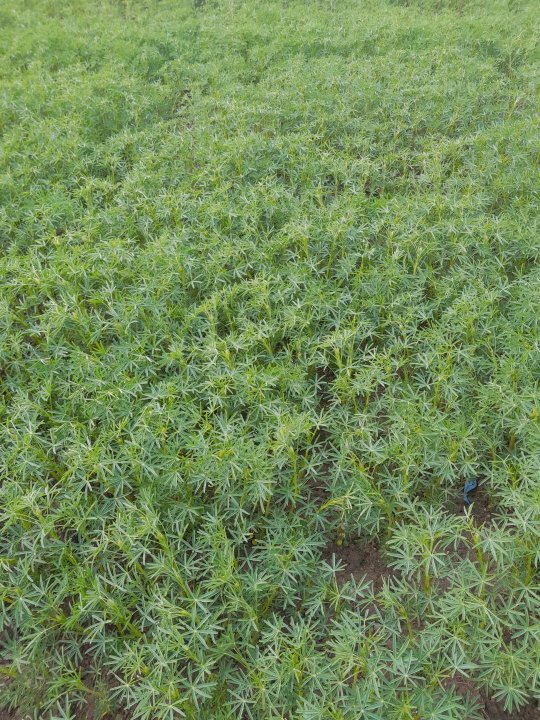

Oskar, po herbicydach pozostało wspomnienie.
Lux wyczyściło.
Nawet kiełkująca chwastnica zdechła.
Tak więc @bezbarwny dzięki🍻
A tak byłoby bez oprysku

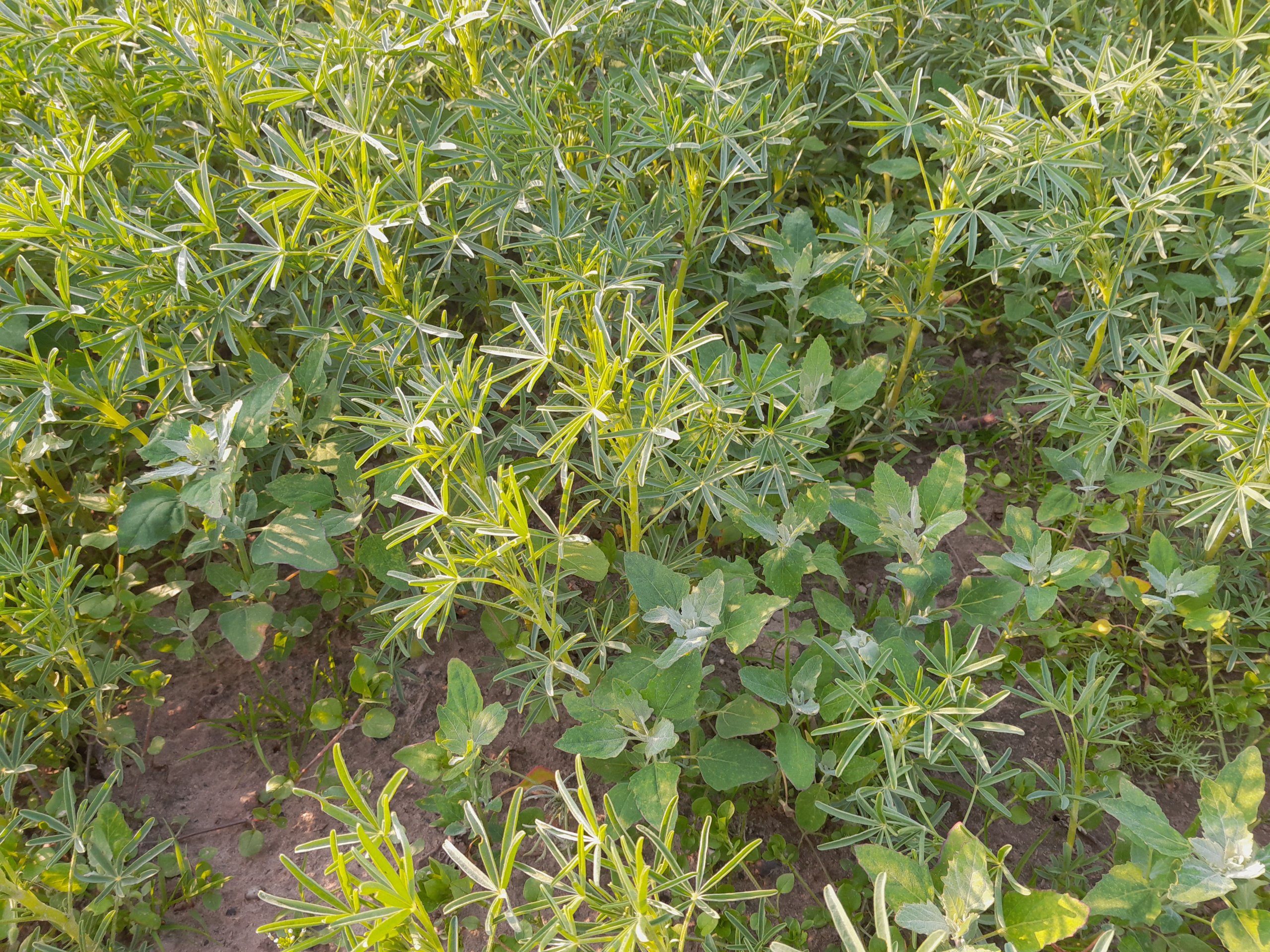

Wczoraj zrobiony zabieg na chwasty w łubinie Oskar powschodowo.
Zastosowane 100g diflufenikanu i 180g metrybuzyny w substancji czynnej.  Warunki kiepskie bo pył na polu klasy 5tej.
O skutkach będę informował.
Jak szybko działa metrybuzyna nalistnie?
Jeśli się test nie uda pójdzie gryka lub proso.

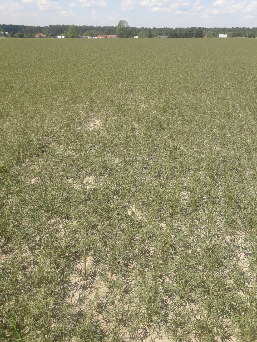

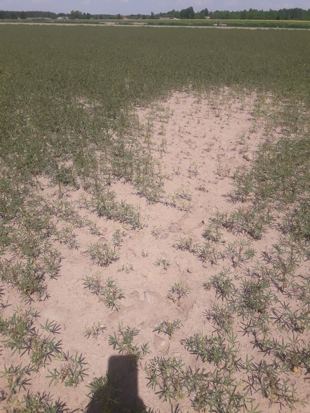

Łubin lala tylko jak tak dalej będzie jak teraz slońce i wiatr a deszczu nie widać na najbliższe 2-3 tygodnie  to że wszystkim będzie jedna wielka d*pa🤔
Niestety tak będzie. Mam na 5 i 6 klasie to z wąskolistnego zostanie goła łodyga. Gdyby już kwitł to by jeszcze strąka zawiązał bo trochę wilgoci jest.
W długoterminowych to do lipca samo słońce

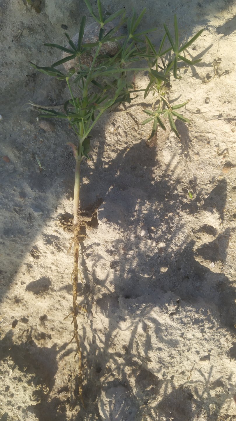

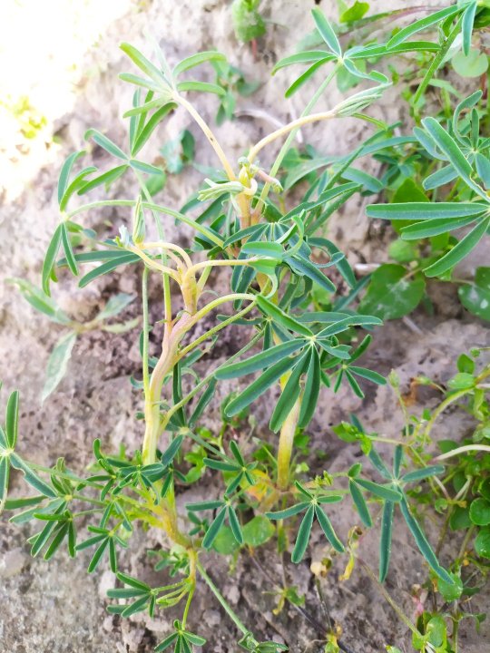

9 godzin temu, mandragora310 napisał:
korzeń, a może co innego, można więcej informacji ?
Larwy oprzedzika zrobiły swoje.
Niby puszcza w wierzchniej warstwie nowe korzenie ale jak nie będzie deszczu a takiego nie przewiduje pogoda przez najbliższe 2-3 tygodnie to sobie nie poradzi.
Już trafiają się pojedyncze rośliny trafione przez antraknozę 🙄.
Chcieć go trzymać dalej i mieć nadzieję na zbiór to jeszcze minimum 3 zabiegi  trzeba zrobić.
Chwasty jednoliścienne i 2 razy na grzyba bo raz to mało 🤔
