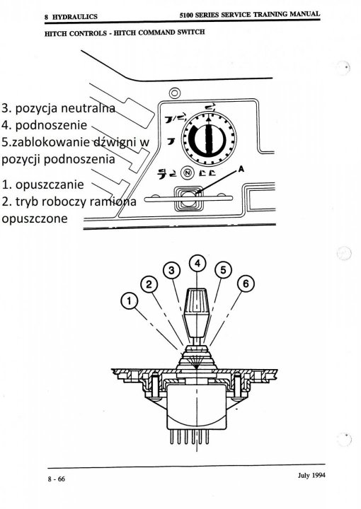

Witam. Taki problem.  Mamy ciagnik case 5150.  Cos jest nie tak z  pokrętłem dużym .  Jesli dzojstik ustawiamy na robocza pozycje i  pokrętłem dużym krecimy w prawo to  od razu podejmuje plugi na max.  Gdzie szukac problemow?

Do orki ustawia się pokrętło duże w lewo  lub pomiędzy, nawet masz ikonę pluga, wtedy działa regulacja siłowa, w prawo masz regulacje pozycyjna.
