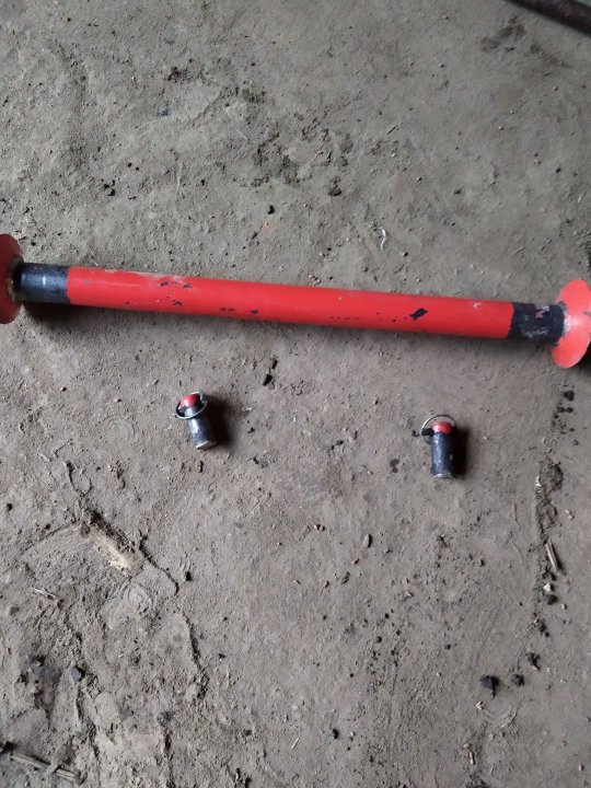

Witam w tym roku zakupiłem nową talerzówke z hydropakiem 3 metrową z firmy euro masz. Zrobiłem ją może z 40 hektarów i pojawiła się pierwsza awaria łożysko się wybiło, po jakimś czasie podczas siewu pękła belka mocująca nie wiem jak to się dokładnie nazywa. Miał już ktoś taki problem ? Nie wiem czy mam poprostu pecha czy taka jakość maszyny

Niestety jakość idzie w parze z ceną, polskie maszyny są robione ze zwykłej s235 takiej samej jak na płoty czy bramy a ci co chwalą się że robią ze stali o podwyższonej wytrzymałości, klepią z s355. Maszyny tych większych zakładów są trwalsze przy tej samej podłej stali bo stać ich na oprogramowanie i kogoś kto umie liczyć wytrzymałość konstrukcji więc mogą tak zaprojektować aby jakoś to latało a te małe lepią ot tak na oko.

Dnia 25.10.2020 o 20:48, Andrz_ napisał:
Dorób u tokarza nowy wałek na 50 mm
narazie muszę zgłosić na gwarancję
