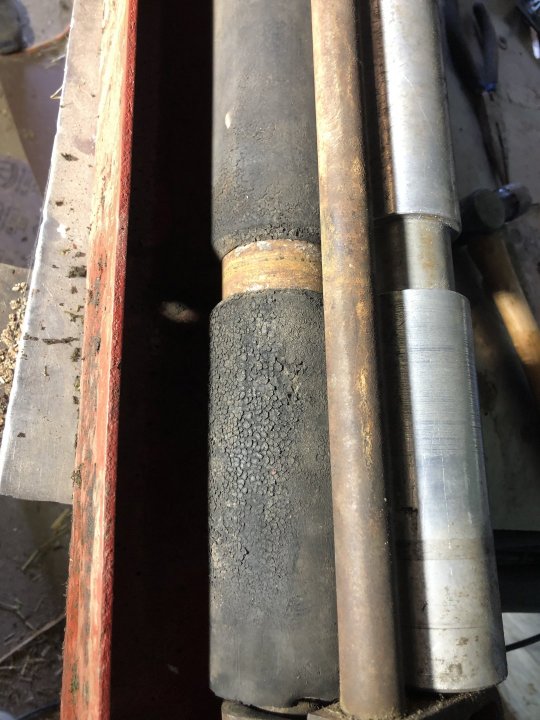

Walczę dalej z tym automatem do siatki. Problem taki, że walki nie maja siły pociągnąć siatki jak za mocno skręcę hamulec. Jeśli popuszczę to ma problem uciąć siatkę. W sumie nawet jak nie pociągnie siatki bo zbyt hamulec trzyma to i tak nie ucina siatki.  Jakieś pomysły ? Nożyki ostre

wałki umyj i po wyschnięciu posyp talkiem. Sprawdź czy są dobre sprężynki i jednakowe po końcach co te dwa wałki do siebie ciągną. Kolejną rzeczą jest jak sznurek od załączania idzie czy jest dobrze przepleciony bo tam powinien od hamowywac lekko jak się siatkę zapodaje a później naciągać.

Walki musiałem szlifować papierem ściernym bo jak kupiłem to były trochę uszkodzone. Chyba stało na deszczu. Na zdjęciu widać przed i po. Sprężyny są identyczne, chyba, że musiałbym założyć mocniejsze

Zobacz czy nóż dobrze się wysuwa. Z boku z prawej strony jest taki zderzak z podłużnymi otworami. Ja te otwory jeszcze troche wypiłowałem , żeby nóż bardziej się wysuwał, jak ten cały aparat opada. Poza tym w mojej kr 130 s  nie wszystkie siatki dobrze obcina, np, Astre  dobrze tnie ale tą niemiecką czy greckąz z tymi zielonymi nitkami po bokach już gorzej, zostają takie frędzle z pół metra. Zeby dobrze cieło hamulec musi tak trzymać, że ręką łatwo nie przekręcisz tarczy. Do wpuszczenia siatki  musi ta gruba sprężyna być odblokowana a tarcze lekko trzymać ta mniejsza sprężyna, która jest w samym rogu

kr130 mają często nowszy typ aparatu do owijania i tam są dwie sprężyny do regulacji a w tym starym ściska się tylko nakrętka rolkę siatki na wałku który jest zamontowany. Siatka podczas cięcia musi być mocno napięta.

I już wszystko jasne. Pierwszy problem - noże nie chowały się do końca. Prawdopodobnie skrzywione ucho i to strzępiło siatkę. Drugi problem to za mocno był skręcony hamulec siatki.
ps można założyć mocniejsze sprężyny aby bardziej ściskały się wałki?
