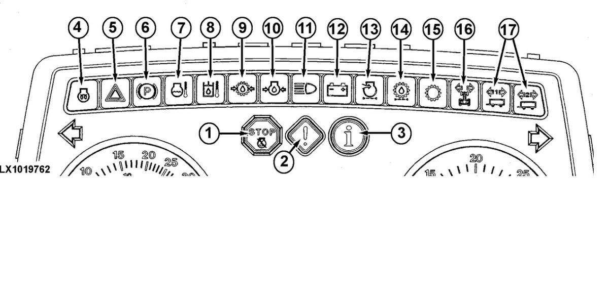

witam mam pytanie co moze byc przyczyno świecenia sie kontrolki 8 9 oraz stop oczywiscie mrugajo sie na czerwono stalo sie to przy dluzszej orce czy spotkal sie ktos z takim przypadkiem mruga tez żółta kontrolka akumulatora za wszystkie porady z gory dziekuje doadam ze posiadam john 6600 od kilku dni pozdrawiam

chyba ciśnienie skrzyni za niskie jest. Zmieniłeś olej filtry?

A ładowanie sprawdzałeś? może od tego jest ta kontrolka akumulatora. A z tymi kontrolkami od skrzyni to bym zmierzył ciśnienie smarowania skrzyni bo pewnie jest za niskie i chyba czeka Cię remont skrzyni. Filtry chyba są dwa te co mówisz
Zmierz najpierw ciśnienie skrzyni bo może czujnik się wysypał

chyba 15bar na rozgrzanym powinno być jeśli jest chłodnica oleju to będzie widać czy jest trzeba się przyjrzeć. To grzeje Ci się ten olej?

No bo olej zawsze się coś zagrzeje i staje się rzadszy i pewnie gdzieś na skrzyni już jest nieszczelność i ginie ciśnienie chyba że ten czujnik wysiadł najpierw zmierz to ciśnienie smarowania skrzyni biegów

sitko na ssaniu pomp georotorowych czyste ? sprawdź ciśnienie na skrzyni port pomiarowy podpisany jako system na dolnej pokrywie
