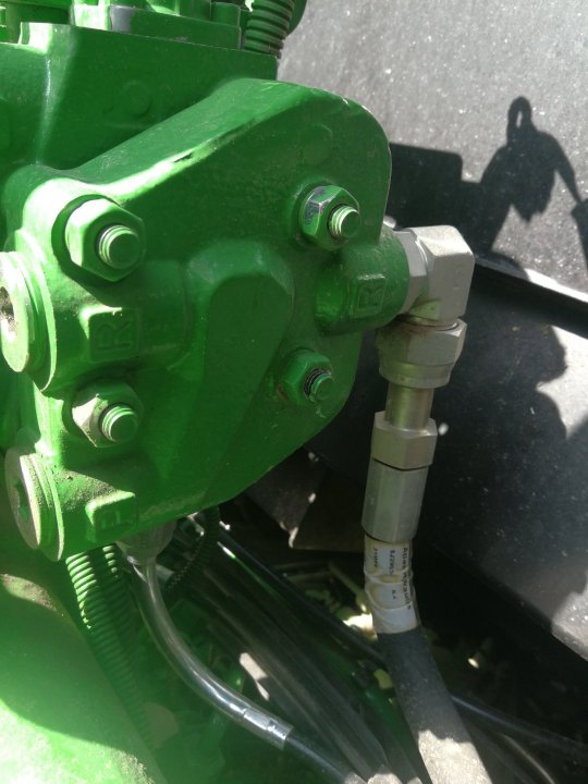

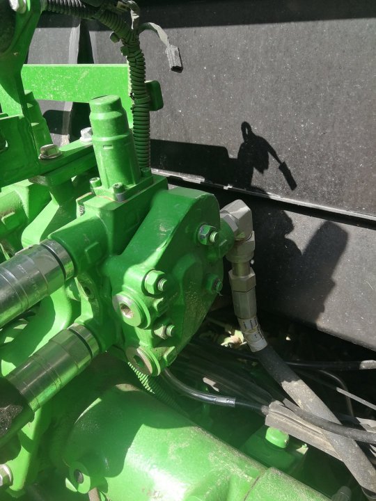

Witam, chciałabym zamontować do john deere 5r wolny spływ, potrzeby do rozrzutnika żeby hydraulika sie tak nie grzała, i moje pytanie brzmi czy mozna bezpośrednio podłączyć złączkę pod zawór power beyond pod krociec z oznaczeniem R bądź P czy lepiej pociągnąć dodatkowy waz i bezpośrednio do skrzyni. W skrzyni jest nakrętka na imbus. Rozrzutnik ma średnie zapotrzebowajie na wydajność hydrauliki. Dzięki za poradę.

Ja mam do skrzyni,wykręciłem śrube na imbus i zamontowałem tam gniazdo,potrzebne do opryskiwacza

Nie wadzi ci nigdzie? Bo ja mam tak jakby z boku

dobra rada dla michal_xs:
1. ile przewodów hydraulicznych dochodzi do tego silnika hydrauliczengo jaki chcesz podpiąć na powrót? 2 czy 3 przewody? Widzę iż masz OC - czyli otwarty układ hydrauliczny - więc zakładam iż nie używasz wykrywania obciążenia czyli LS (ang. Load Sense)
2. Jeśli są to 2 przewody - to wtedy masz przewód ciśnieniowy czyli P oraz przewód powrotny czyli R.
3. Gdzie podpiąć powrót od tego silnika hydraulicznego:
a) jeśli masz 2 przewody jeden P (ang. Power - Ciśnieniowy)  i drugi R (powrót oleju z silnika hydraulicznego) wtedy powrót z silnika hydraulicznego podpinasz pod port R (ang. Return-powrót) na bloczku z twojego zdjęcia. DLACZEGO: ponieważ olej powracający z silnika hydraulicznego dobrze aby był przefiltrowany - a w twoim ciągniku tak będzie, ponieważ jak podepniesz na port R to na powrocie trafi na tak zwany filtr powrotny i oczyszczony powracający olej będzie dalej używany w układzie hydraulicznym.
b) Jeśli masz 3 przewdy z silnika hydraulicznego - wtedy przewód powrotny z silnika hydraulicznego wpinasz do tego samego portu czyli pod R (ang. Return - powrót). Natomiast twój trzeci przewód jaki moze być do tego silnika hydraulicznego to może być tzw. przecieki silnika hydraulicznego - wtedy kierujesz go do tzw. powrotu z zerowym ciśnieniem. Czyli do obudowy zbiornika R001 - czyli skrzyni.  Tam mogą iść przecieki ponieważ ciśnienie na powrocie będzie zerowe, jest ich mało i w obudowie nie ma filtra powrotnego wiec mała ilość oleju będzie przefiltrowana na fitrze ssawnym i dlaje do pompy.
Jeśli tak to podepniessz - wtedy nic ciś się nie będzie grzało. Olej hydrauliczny normalnie pracuje w temperaturze 60-90/95 stopni więc 95 stopni na tym ciągniku ciężko ci będzie osiągnąć nawet z rozrzutnikiem.

Słuchaj mam dwa przewody do rozrzutnika. Zasilanie i powrót. Do tej pory wpinalem w 1 gniazdo hydrauliki góra i dół.

jak masz 2 przewody to powrót dajesz pod port R. na płycie ze zdjęcia -czyli górny port skierowany do tyłu ciągnika.
zasilanie mozesz podpiąć pod gniazdo SCV - to które ma rególację przepływu. U ciebie będzie to gnizdo najbardziej po lewej (patrząc w kierunku jazdy) tam masz chyba regulację żółw/zajac. I wszystko będzie grało.
