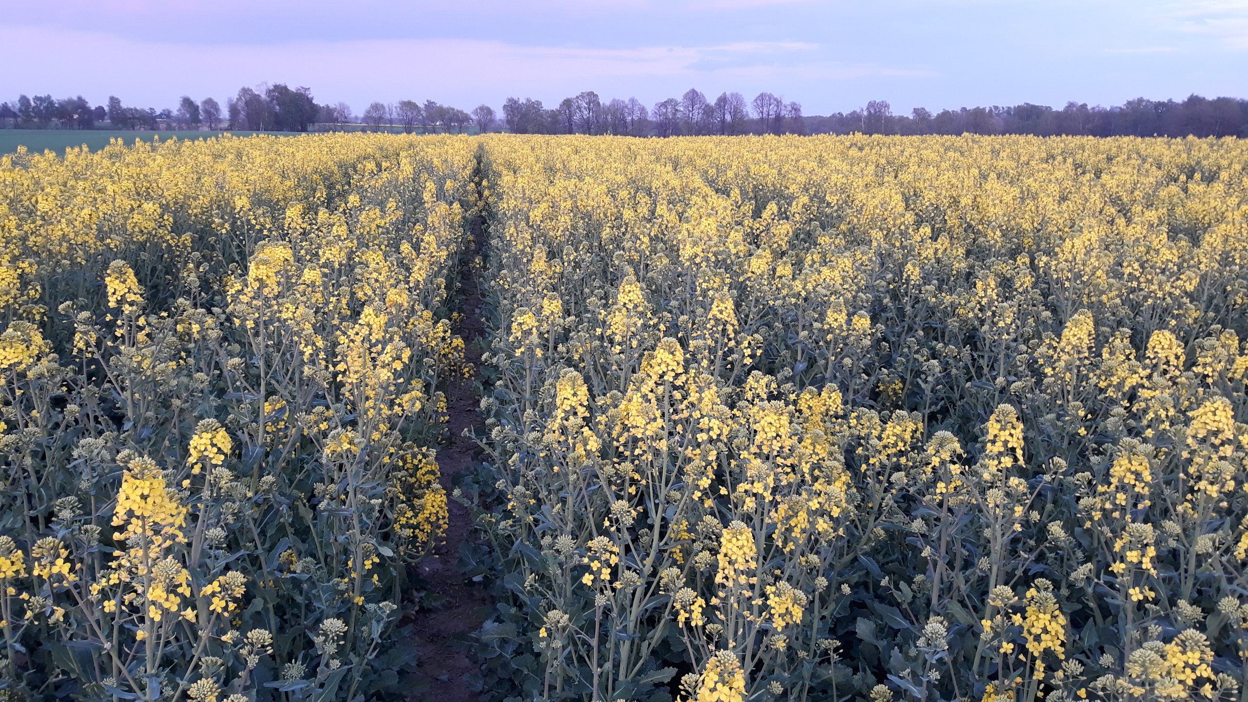

14 godzin temu, Mecha napisał:
U mnie wygląda to tak, kiedy dać pictor i na łuszczynowe? Czekać na to aż bardziej zakwitnie?
Rzepak wysoki do połowy klatki. Mam 186, więc będzie z 1.5m
Ponawiam pytanie
