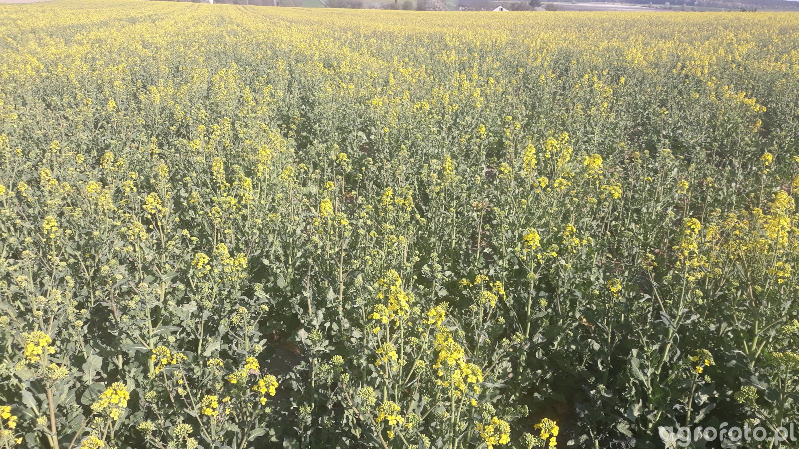

A rzepak prezentuje się tak:
Jak na takie problemy ze wschodami i suszę nie jest chyba tak żle ? Jak da 2-2,5 tony to będę zadowolony.

U mnie wygląda to tak, kiedy dać pictor i na łuszczynowe? Czekać na to aż bardziej zakwitnie?
Rzepak wysoki do połowy klatki. Mam 186, więc będzie z 1.5m

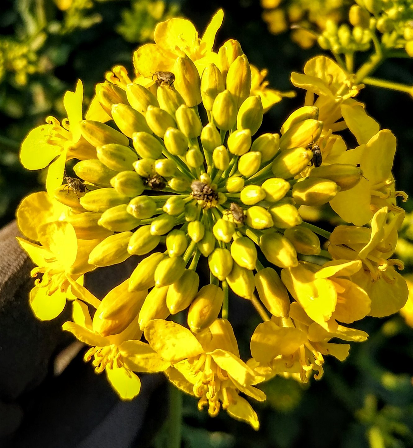

Panowie, przy wczorajszym oprysku jęczmienia zaglądnąłem przez miedzę na  sąsiada  rzepak😏 a tam poważny nalot , ale nie slodyszka, tylko chowacza 😬 masakiera  na każdym pędzie od jednej do nawet 8sztuk i to kopulujące na mych oczach 😜
Właśnie wiem, u mnie na jednej odmianie są już łuszczyny, ale wczoraj rano patrzyłem to jednego tylko chowacza znalazłem. Dziś muszę sprawdzić na innych polach czy nie ma więcej tego gadostwa 😏

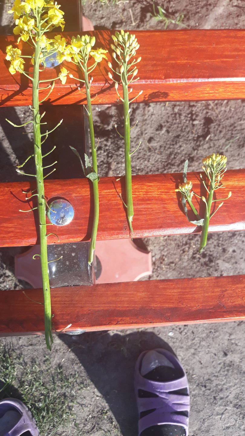

Panowie, u Was rzepak też zrzuca tyle kwiatu? U mnie tragedia. Byli z ubezpieczalni, będą szacować dopiero po kwitnieniu. Co ciekawe - niepryskany przy słupach wygląda zdrowotnie i zawiązuje więcej. Wniosek - susza+chemia+przymrozki=dla rośliny to za dużo i zrzuca kwiaty. Jeśli spadnie deszcz to pewnie się ogarnie, póki co wygląda niewesoło.
