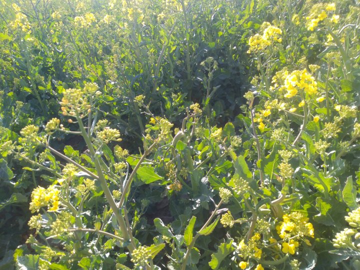

Ile ogólnie miałeś tego rzepaku? Foto z ubiegłego roku średnia 3,5 z ha a w tym jak 2 t. da to dobrze będzie obym się mylił?
Co takie odcięcie widać ? Inna odmiana/ termin siewu?

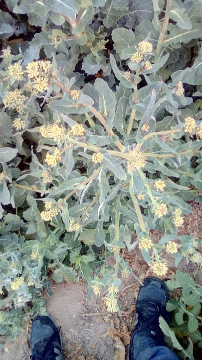

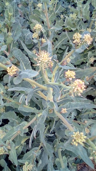

Jaka może być tego przyczyna?? Na kilku roślinach zaobserwowałem pomarańczowe kwiaty opadają zanim zdążyły się jeszcze rozwinąć przemrożenia???

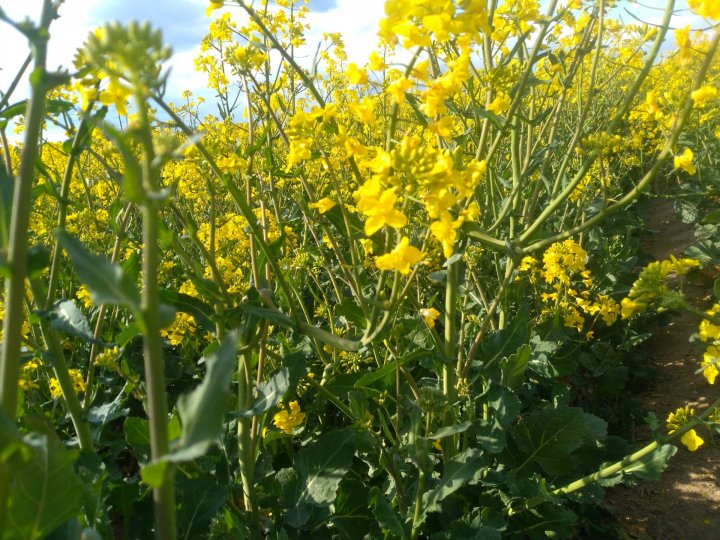

Dawno to było ?
2017 rok.
Miałem całego 17,5 ha ale wiem że już taki rok się nie powtórzy.
U nas plony w ok. 6 t/ha (oczywiście na solidnie prowadzonych plantacjach) były w 2004 roku. Od tamtej pory 5 nie można dobić 😒
