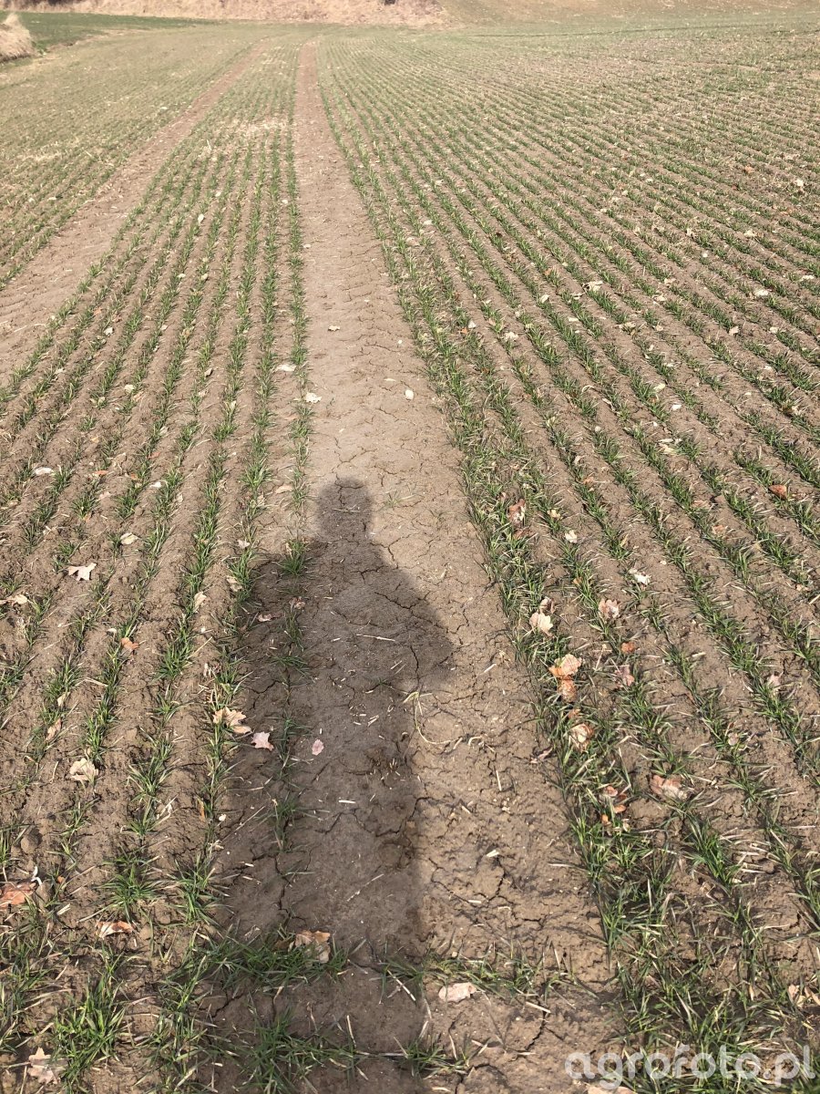

Na pewno to zależy od rodzaju gleby ale ja u siebie nie używam zagarniacza   w rowkach które zostawiają koła kopiujące jest jednak zawsze troszkę więcej wilgoci .  Tak to wygląda 🙂pszenica--hondia_l_5718225916a50b048cdc482978662eef.jpg
