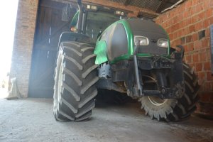

valtran92    0
Co to może być ??? Dźwięki dochodzą z okolic plecaka ale wcale nie muszę jechać wystaczy ,że stoję w miejscu i włączę rewers czy to do przodu czy do tyłu rzęzi tak samo. Efekt potęguje zadziałanie hydrauliką (jest głośniej). Problem występuje tylko na niskich obrotach po dodaniu gazu problem zanika.
