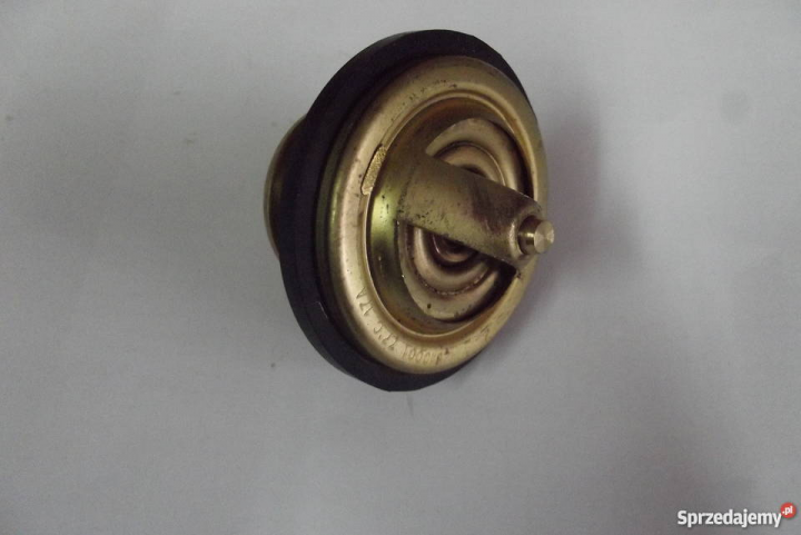

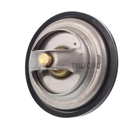

nie wiem jaki ty widziales termostat z otworem ??? chyba wlasnorecznie wywierconym, mam ci dac linka ze zdjeciem termostatu czy sam sobie znajdziesz, ja mam w garazu ze 4 juz nie uzywane.

Załóż okulary to zobaczysz otworek w grzybku   :Pimage.png.f528088658d26682ee29ade29ea50c4d.png
Nie interesuje mnie co ty masz w garażu oprócz pompy wody bez łożysk   xD Założę się że nawet nie wiesz po co on jest.  :D

to jest termostat od zetora ????  widziales jak wyglada oryginalny ??? sprawdzilem co to jest -to "oryginalny ursus" pasujacy do 60 wiec na pewno nie pasuje do zetora,chyba ze zmieni sie cala obudowe, takie  podobne mieszkowe byly u 30 ale ta dawno sprzedalem wiec nie wiem czy by pasowal
tak wygladaj wlascie-popatrz moze ci sie kiedys przyda.

Każdy ma otworek, ewentualnie podcięcie,  zobacz i już zawsze będziesz wiedział  że jest:P  chociaż dalej nie po co on tam jest.  xD
