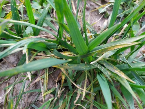

      Witam żółknie pszenica co może być rzyczyna. Siana we wrześniu z centrali. Od jakiś 2tyg.
