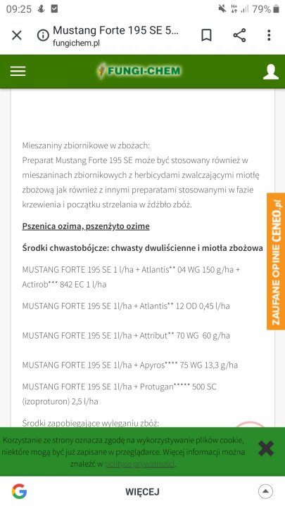

Mecha    110
Którą mieszaninę wybrać najlepiej?
A może lepiej axial komplett?
Jak wtedy z następstwem rzepaku ozimego?

warchest    253
ja po pszenicy na ktorej byl stosowany axial komplet rzepak sialem i jest ok , smialo mozna po tym stosowanym srdoku siac rzepak
Axial Komplett nie stwarza zagrożenia dla roślin uprawianych następczo.
takie cos pisze w etykiecie tego srodka
