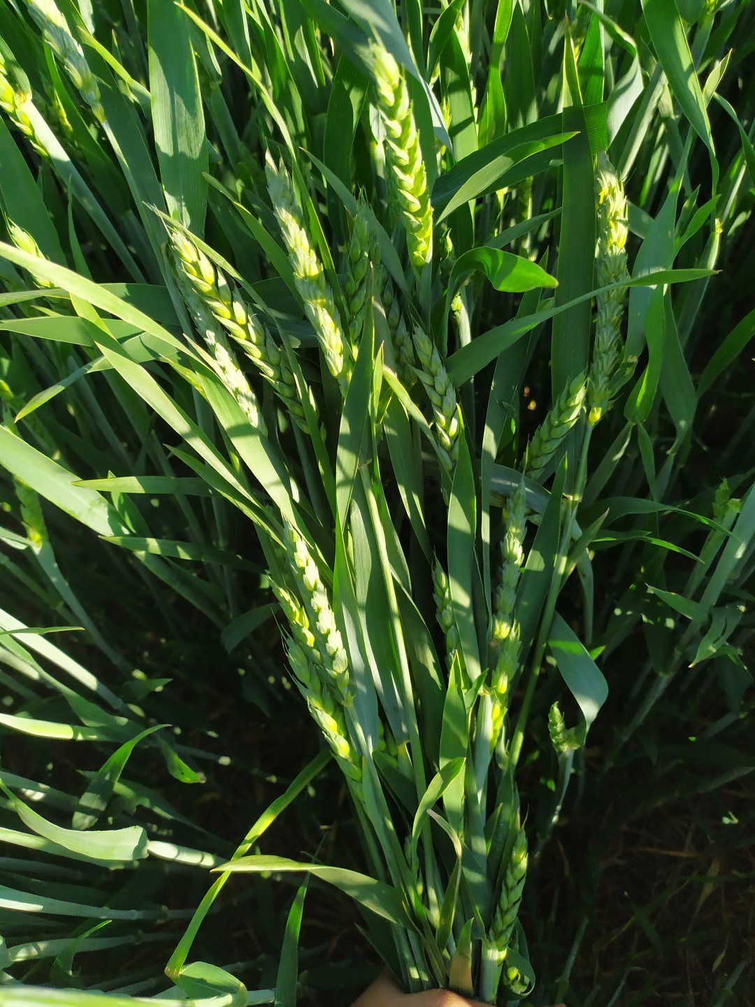

byłem dzis na polu pszenicy ostrogi pierwszy raz od 3 tygodni czyli od zabiegu T2 i była wtedy troche za kolana a dzis siega do pasa!!!! skracana raz na pierwsze kolanko, masakra jakim cudem podwoiła wysokość a dopiero kłos wychodzi i tu kolejna niespodzianka bo w wiekszosci ma tylko po 6 pieterek gdzie zawsze miała po 8...
właśnie w tym roku to widzę, wydawało mi się że dobrze przetrzymala susze w kwietniu i patrząc na moja ponad metrową ostroge tak wygląda ale pienterka zredukowane, a na jutro Łukasz z facebooka przewiduje u mnie grad do 4cm a to dopiero początek czerwca... Jaka odmiane na 4a-4b polecasz tak na średnio intensywna agrotechnike ?
Jest posiana Belissa na 4a i b złego słowa nie powiem na tą pszenicę jest rewelacyjna zdarza się na niektórych kłosach 1 lub 2 piąterka zredukowane , po mimo tego ale 10 jest wszędzie mało wymaga pod względem innych odmian .
ocenie ostroge w żniwa bo sieje ja już kilka lat i staram się co 2-3rok brać z centrali i do tej pory mnie nie zawiodła zwłaszcza że mam pola przy lasach i problem nie tyle z dzikami co z sarnami i jeleniami a ostroga skutecznie je odstrasza. Ale pierwszy raz mam tak wielkie rośliny i tak mały kłos
