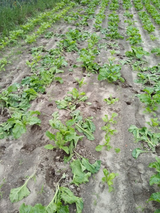

lukasz493    15
Panowie mam taki problem mianowicie coś mi podjada korzenie buraka ewidentnie zastanawiam się co to jest , usychają więdną nie jest ich dużo ale widać że coś je boli. Prysnalem proteusem na taki uschnięty i mu oddało na drugi dzień. jakieś pomysły co to za robal i ewentualnie czym pryskacud ?
Drutowce pewnie go podjadają , w miejscu takiego uwiednietego buraka pogrzeb trochę w ziemi to może dasz radę znaleźć szkodnika

Mohyl    36
U mnie burak zwiędły jak wyciągniesz to korzeń nie zjedzony tylko wygląda jak by ktoś uciol w pół jak złożysz to pasuje idealnie co to może być kilka sztuk znalazłem
