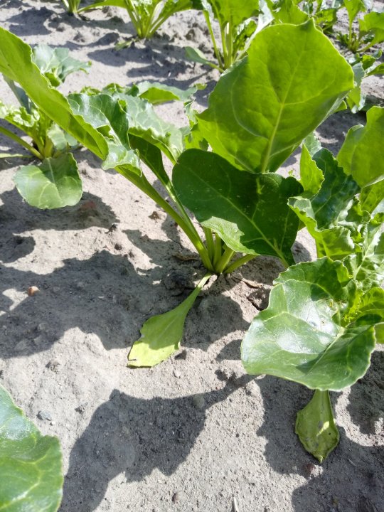

w poniedziałek robiłem zabieg z dodatkiem majora 0.13l , po 2 dniach klapły liście od dołu chociaż dałem niskie dawki. Czy dzisiaj moge dać bustera 0.5l na chwastnice?
strasznie mszyca mi sie wdała i skreca buraki , dzis pryskalem ostatni zabieg od chwastów 2 lisciennych czyli 3 zabieg buraki spore juz mimo ze czysto prawei to i tak opryskalem od chwastów , bo za kilka dni moga sie pojeawic chwasty a buraki bd wieksze i nie wszedzie opryska,
a mszyce kiedy moge zrobic i czym ? czy samym jechac jutro srodkiem czy dolozyc cos ? dzis do chwastow na mszyce moze bym dolozyl ale juz sklepy pozamykane były o 17 , cyperkilem max pryskalem wczesniej na mszyce i teraz jest slabe te srodki

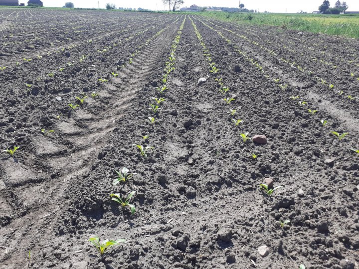

6 godzin temu, wlamaj1 napisał:
Kiedyś był artykuł w TPR o burakach i podobną ilustrację podpisali, że to jest nieuregulowane ph...
To bardzo ciekawe, ale ta działka miała robioną analizę na jesieni, ph 6,5. Pole dostało odrobinę kredy wiosną. Potas wyszedł niski, więc dałem sól jesienią, fosfor wyszedł bardzo wysoki (jak zwykle bo u nas zawsze wychodzi fosfor bardzo wysoki), magnez średni. Ogólnie gleba była przygotowana prawidłowo. Może tego nie widać na zdjęciu, ale te małe buraki mają fioletowe przebarwienia.
7 godzin temu, hardkor113 napisał:
U nas tez jest to czesty widok Wydaje mi sie ze woda tu mogla stac
Woda na pewno tam nie stała, to pole ma spad, czego może nie widać na zdjęciu, jeśli stoi to w rogu pola, a i stamtąd spływa powoli na niższe partie.
6 godzin temu, renovoltage napisał:
Pewnie duże opady wypłukały trochę składników  i buraki się męczą, dodatkowo brak powietrza w ziemi
Tak, była jeden gwałtowny opad w połowie maja, ale to pole na całej szerokości rozkłada się równomi, jeżeli woda płynie to płynie całą szerokością w dół, a druga połowy wygląda dużo, dużo lepiej, niedługo będzie międzyrzędzia zakrywać.

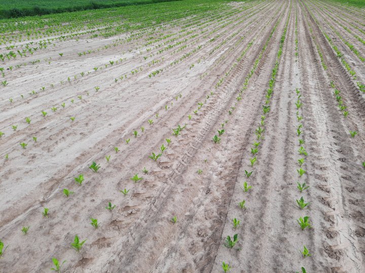

Ja obstawiam zimno ,szczególnie noce i rodzaj gleby ,na czarnej ziemi czy glinie są piękne, po prostu są ciepłe i zimne gleby ,wymywanie na średniej glebie to by musiało w miesiąc spaść 300 mm wody
12 godzin temu, Freeman10 napisał:
Co tutaj się odjebało?
Przynajmniej coś jest u mnie 35% z działki 3,3 ha tak wygląda jak na twoim zdjęciu w najgorszym miejscu natomiast 20% to teraz całkiem zginęły były małe, żółte tak jakby sprzypalone wydaje mi się że sabe stanowisko i mróz do -8 + trochę śor u mnie je załatwiło. Na drugim przesiane 13.05 wszystko ok jak na zdjęciu bez żadnych placy.
