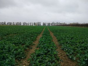

Dzisiaj zrobiłem desykacje trawy nasiennej saletrą na próbę na 1ha dałem 35kg saletry amonowej 5% roztwór siarczanu amonu i dodatkowo 1l Agrosaru
zrobię fotorelację z każdego dnia
Ja zrobiłem na 1m² dawke 40kg/ha ale w ziemniaku. Dam znac co i jak
na dzień dzisiejszy jak wygląda plantacja, ciekawe jak z kiełkowaniem... czekamy na foto :)
Ja zrobiłem test na 0.5ha 40 kg saletry w 250l wody i lekko poparzyło. Ogólnie lipa... Może że 140 kg by dało radę... Ja dawałem 1l reglone i 3l octu i daje radę efekt jak po 3l reglone.  Ogólnie w tym roku ziemniaki doszły same i nie było potrzeby robić desykacji dlatego cieszą tutaj😀
Już dokładnie nie pamiętam ale zastosowałem chyba  około 25kg saletry na 100l wody przy wydatku cieczy 300l/ha i w komosie lekko tylko liście poparzyło i ciemniejszego koloru dostała. Chwasty były duże i wyrośnięta ale jeszcze się nie osypywały. Test z saletrą  zakończył się u mnie fiaskiem.
