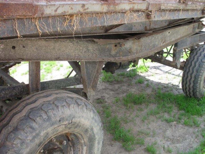

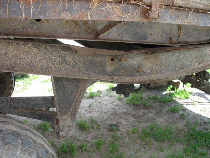

Problem z przyczepą !!!!!
Przyczepa to ruina a ty chcesz to naprawiać??? Daj sobie z tym spokój za 5tyś kupisz taką w dobrym stanie, a tą co masz to możesz sobie beczkę na wodę w rzucić i tyle.
Gość marekfarmer
Napraw mniejszy koszt jak góra dobra to bierz się na robotę. Mam terz taką przyczepę i ja zamknolem ten ceownik blachom i jest wytzymaly i się niegnie
To by trzeba było nagrzać i wyprostować. potem wstawić wzmocnienia.. To trochę będzie kosztować. Lepiej byłoby wymontować to co w niej dobre (np siłownik, osie, koła zaczep) i sprzedać a resztę na złom. Jak dobrze poszukasz to tanio kupisz inną nie pogiętą przyczepę.
tak jak @Andrzej mówi trzeba nagrzać i w miare lewarkiem wyprostować a później przez całość wstawić ceownik a od środka dodatkowe wzmocnienia , nakładki węzłówki itp . dużo bedzie z tym zabawy ale wszystko idzie zrobić tylko zależy za ile, czasami lepiej się rozejrzeć za czymś innym ... Pozdro
jak bys robil to sam to oplaca sie tylko puzniej problem z przegladem. Mam taka sama przyczepe i samemu ja prostowalem.W miejscach gdzie byla pokrzywiona wycinalem rame i dawalem wstawki i puzniej od gory katownik przez cala dlugosc ramy a od dolu plaskownik.Te przyczepy maja taka wade jak jest przeciarzona i kipruje sie do tylu i jeszcze na dodatek na nierownym terenie to na 100% rama sie wygina
Pod żadnym pozorem jej nie sprzedawaj. No chyba że nie chce ci się przy niej nic robić... Myśmy też kupili swoja 4,5 tonówkę w fatalnym stanie i również rama była pogięta... Ale na wakacjach poświęciliśmy jej góra 2 tygodnie i wygląda jak nowa(no może już lakier stary bo była pare lat temu robiona).Możesz sobie zobaczyć mam w galerii ją. A z tą ramą to zrzucaliśmy całą górę, rame nagrzewaliśmy i prostowaliśmy cyklopem... Burty też od nowa robiliśmy, nowa podłoga(dziur nie ma wogóle, nawet woda potrafi stać :) ), zakładki doszły i efekty są super... A dziadek jak ją zobaczył to nie wierzył, że tak ją odpicowaliśmy, bo naprawdę była w fatalnym stanie.
Reasumując dla chcącego nic trudnego :)
