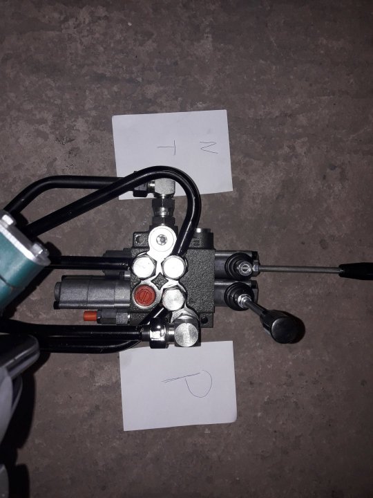

Witam, to znowu ja :). Panowie mam taki problem z podnośnikem a mianowicie zmieniłem orginalny rozdzielacz podnośnika (ten pod siedzeniem) na taki zwykły rozdzielacz hydrauliczny z sekcja pływającą a to że mam tura to musiałem go trochę inaczej podłączyć bo zasilanie z pompy dałem na zasilanie rozdzielacza podnośnika a powrót dałem pod zasilanie tura i z tura powrót dopiero pod siedzenie, no ale do rzeczy mam taki problem że gdy chce opuścić podnośnik to on się podnosi, i dopiero pod obciążeniem (gdy go przyduszę ręką) albo gdy naduszę sprzęgło podnośnik opada, sprzedający twierdzi że zbyt gęsty olej i dla tego tak się dzieje, i fakt olej zmieniałem w skrzyni na jakiś najtańszy hydrauliczyny. A co wy o tym sądzicie.? Da rade to jakoś poprawić.? Pozdrawiam.

Zrób zdjęcie jak podłączone są węże, pewnie brakuje przewodu którym olej przy opuszczaniu mógłby wracać do skrzyni

W rozdzielaczu od podnośnika masz wąż podłączony pod wyjście T do skrzyni?
Udostępnij ten post
Link to postu
Udostępnij na innych stronach
dcnt    13
Żeby drugi rozdzielacz był podłączony prawidłowo, to w pierwszym musisz mieć 3 węże:
1. (P) zasilanie
2. (N) kontynuacja do 2 rozdzielacza i tu wymagana jest wyżej wymieniona tuleja wkręcona w rozdzielacz
3. (T) wolny spływ oleju do skrzyni
inaczej nie będzie to działać poprawnie, w drugim rozdzielaczu wystarczy tak jak masz zasilanie i powrót.

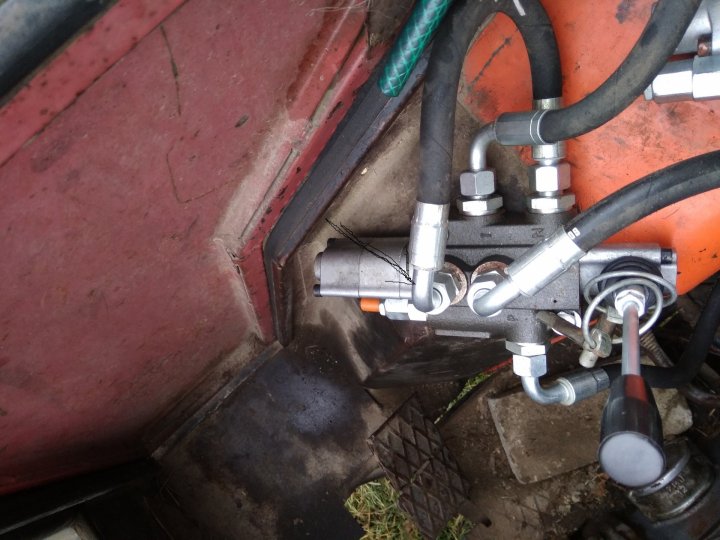

Wiem o co chodzi, a co mam podłączyć pod miejsce zaznaczone strzałką, bo teraz jest podłączony pod N,
Udostępnij ten post
Link to postu
dcnt    13
Moje niedopatrzenie, zapomniałem że musisz gdzieś podłączyć drugie wyjście z sekcji, podnośnik jest siłownikiem jednostronnego działania.
Ja bym dał pod wolny spływ do skrzyni, tam pojawia się olej gdy opuszczasz podnośnik. tak jak miałeś podłączone to rozdzielacz był wykorzystywany jako zamiennik trójnika - żeby to ładnie złączyć musisz mieć 2 trójniki na wolny spływ oleju i połączyć 3 węż.

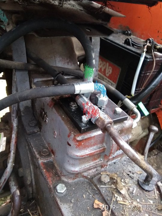

Dziś dla pewności odłączyłem tura i podłączyłem sam podnośnik tzn powrót dałem pod P w pokrywie, już nie wiem co jest, dla pewności dodaje zdjęcie z opisem jak to jest podłączone.
1.Czerwone-zasilenie pod rozdzielacz.
2.Zielony-Powrót z rodzielacza.
3.Niebieski (tak już było podłączone) ale to chyba zasilanie z rozdzielacza do tłoczyska.

dcnt    13
Jak masz rzadki olej to właśnie przy nieszczelnych pierścieniach na podnośniku będzie szybciej opadał, na gęstym na mrozach wolniej podniesie bo pompa ma ciężej go pchnąć w układ.
Udostępnij ten post
Link to postu
lukasz51195    0
To co mam zrobić, prócz sprawdzenia filtra? Widziałem filmik na YT z udziałem takiego rozdzielacza i ładnie opuszczał.
Udostępnij ten post
Link to postu
dcnt    13
Ale filtr do opuszczania nie powinien mieć żadnego znaczenia, przecież jest przed pompą, zatkany powodował by brak podnoszenia a nie kłopoty z opuszczaniem.
Sam nie wiem, jesteś pewny że tam przez ta pokrywę olej swobodnie leci ? - może głupie pytanie, ale ja mam standardowy rozdzielacz w tym miejscu i nie znam tej wersji co masz. Ten dodatkowy rozdzielacz, jeśli jest sam powinien działać tak jak jest, przynajmniej tak to na zdjęciu wygląda.
U mnie odnośnik nie chciał opadać zaraz po wymianie tulei na osi ramion podnośnika, było zbyt pasownie złożone, musiało się dotrzeć ...
A może bezczelnie odkręć wąż z powrotu i włóż do jakiegoś np wiaderka i zobacz czy wtedy olej będzie leciał swobodnie gdy podnośnik będzie opadał, tylko podnieś najpierw ramiona podnośnika przed odkręceniem i opuszczaj na wyłączonym silniku, bo przy włączonym tam cały czas będzie leciał olej tłoczony przez pompę.
Już się pomysły kończą co to może być....
