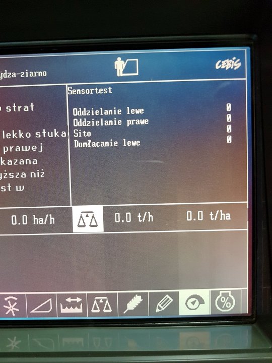

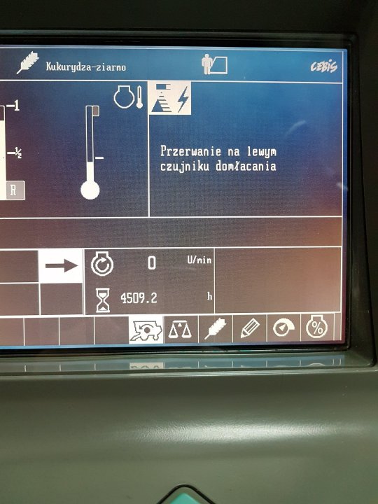

Witam posiadam lexiona 460 z 95 roku I mam pytanie ? Co to jest? domlacanie lewe. gdzie można znaleźć od tego czujnik , ponieważ pokazuje mi błąd: przerwanie na lewym czujniku domłacania

Witaj Na przenośniku kłosowym z prawej strony kombajnu musi być czujnik ( czujniki )i pewnie tam leży przyczyna,

witam dzięki za odpowiedź ale na podajniku nie ma żadnego czujnika i w tym problem.

To moze chodzic o lewy czujnik strat na wstrząsaczach
