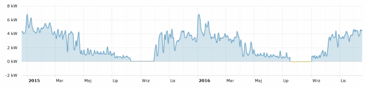

dokładnie zmieniłem bo tam prąd jest policzony w drugiej taryfie jak zmieniłem prąd na 0.6 to już różowo nie ma i najtaniej jest drewno , według kalkulatora to ciepła woda wychodzi 4kw na 4 osoby wanna w przewadze .jak się będę bawił to podeślę link ,osobiście liczę na część z fotowoltaiki.

U mnie co prawda stary dom nie ocieplony 100m2 w domu powyżej 20C + CW 6kW mi by wystarczyło
