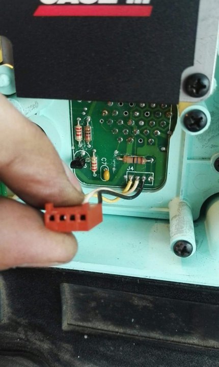

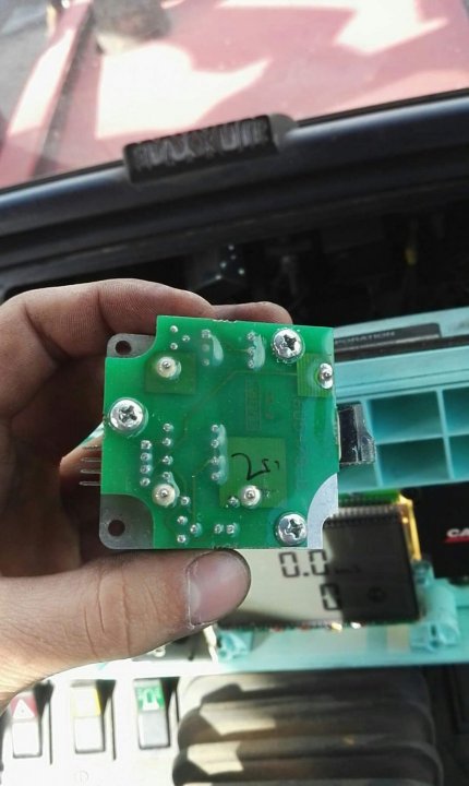

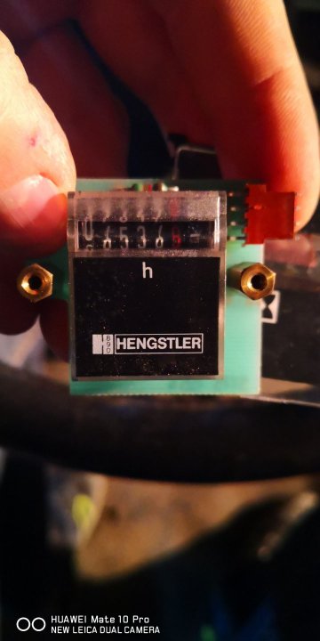

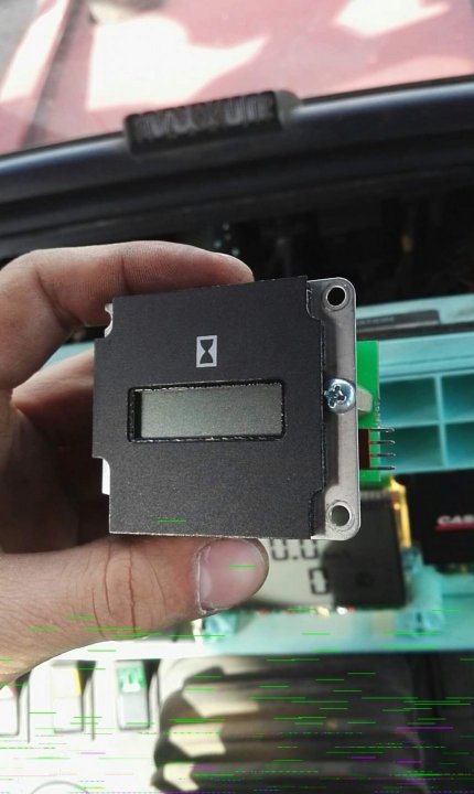

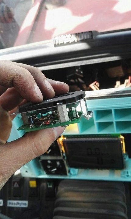

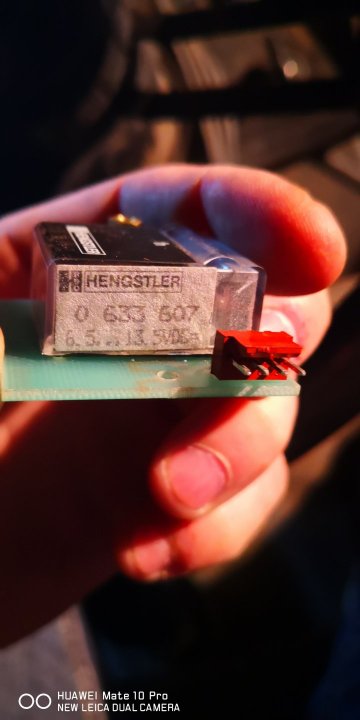

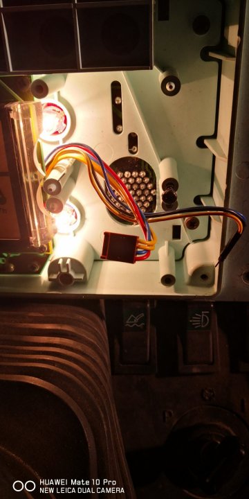

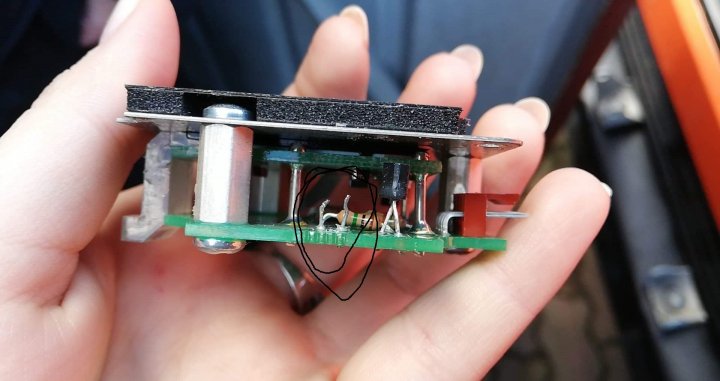

Witam jak w temacie nie działa licznik motogodzin (elektroniczny) nie zapala się. Na krótko był sprawdzany i działa.
Na lewym 1 pinie około 5V
Na 2 6V
Na 3 pinie masa
Ostatni 4 pin gdzie brakuje kabelka jest 12v

pewnie przebieg był za duży dołuz kabelek i ruszy

mariusz(ZDUN)    307
powinien liczyć bo to jest tak głupie urządzenie które godziny odlicza i  tyle nawe cofnąć się nie da

witejus    2540
6 godzin temu, Damianoxs napisał:
No więc właśnie dołożyłem go i przebieg wyświetla ale nie liczy mtg
ile godzin nastukane ? ,który rocznik?
