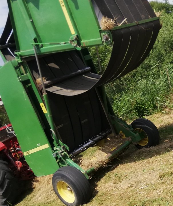

prasa john deere 590 nie po otwarciu komory nie wyrzuca balotów, prasa wyposażona w odrzutnik belek, problem polega na tym że po zrobieniu beli i otwarciu klapy belka nie chce wypaść ciasno siedzi w prasie, muszę za każdym razem wyłączać wom bo zanim belka wypadnie to mi rozedrze siatkę jest to trochę uciąrzliwę w pracy. by wyrzucić belę muszę wysiąść i ją wytoczyć lub szybko cofam i ostro na hamulec i wtedy wypada. dałem już mocniejszą sprężynę tą która podnosi odrzutnik po otwarciu komory ale nic to nie dało no może trochę 1 na 10 wypadnie. czy w tych prasach pasy nie powinny trochę podnieść belki po otwarciu komory by podbieracz nie rwał siatki? jak nie wyłącze wom i belka jest w  prasie po otwarciu komory to zerwie siatkę. w czym jest problem, prasę posiadam 1 sezon. podbieracz wąski ze słoneczkami.

Wrzuć jakieś zdjęcia. Może coś z klapą. Nie wiem jak w  John Deere ale chyba  odrzutnik powinien być, że tak  powiem napędzany otwarciem klapy. Poza tym po jej podniesieniu cały mechanizm powinien chyba stanąć i nie powinno być mowy o zdarciu siatki.

A spróbuj nie odejmować gazu podczas otwierania klapy. Jak w 592 podnosiłem powoli bez gazu też nie wyskakiwały

jakie są boki komory? wytarte czy zardzewiałe? jak zardzewiałe to muszą się wytrzeć przed otwieraniem klapy wyłącz wałek i włącz jak klapa będzie otwarta

boki wytarte dodrze, na dużym gazie też próbowałem otwierać belka nie wypada. po otwarciu komory pasy stają ale podbieracz nadal chodzi i w tym miejscu na dole belka chyba lekkko opada bo pasy się zluźniaja i tam mi przerywa siatkę. belki z siana wypadały w 90 % słoma nie. bele dobrze zbite waga ok 350 kg belka 155cm. może za ciężkie.
odrzutnik jest uruchomiany na linkę po otwarciu komory linka go lekko podnosi, ale bela nie wypada
może przez to że jest waski podbieracz przy szerokich pokosach np bizon zbiera wszystko ale może boki są bardzo mocno zbite i belka ciasno siedzi w komorze. robiłem już mniejsze pokosy zgrabiarka ale nic to nie dało. myślę nad wymontowaniem odrzutnika, trzeba będzie cofać ale może nie będe musiał za każdym razem wyłączać wom.

Według mnie masz za luźne pasy. W mojej prasie jak podnosiłem klapę i widizlaem że pasy zwalniają to już je uciagalem. Tylko że ja case. Ktoś kto ma taką prasę by musiał się wypowiedzieć . Ewentualnie poziomowanie prasy.

troszkę ją odchyliłem do tyłu ale wądpie by to coś pomogło. może i pasy są za luźne ale jak to najlepiej sprawdzić. w prasie jest na górze napinacz podnosi się dość wysoko mimo to po otwarciu pasy są lekko lużne. ale napięte też nie mogą być bo by się kręciły szkoda że w okolicy nikogo nie ma z taką prasą

W mojej prasie jak wyłączę wałek i podniosę klapę to bel ani drgnie. Jak dla mnie to po otwarciu komory pasy muszą być ciągle w ruchu.

na oko wszystka proste. bele ciasno siedza ciężko ręką wyciągnąć ale chyba tak ma być? po uniesieniu klapy pasy się zatrzymują.
czy pasy powinny troszkę podnieść belkę po uniesieniu klapy?
