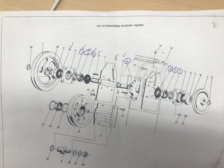

witam
Mam pilne pytanie czy żeby wymienić górne  koło zębate w podajniku kłosowy trzeba go zrzucić czy da się to zrobić na kombajnie.

Rozepnij i wyciągnij łańcuch, odkęć go od ziarnowego, ale to na końcu, a z górą nie pamiętam już jak było. Nie jestem wstanie teraz tego podglądnąć. Najwyżej wieczorem napiszę resztę.

Jak kolega wyżej pisał rozepnij łańcuch i wyciągnij(tylko jak bedziesz montował z powrotem załóż w dobrą stronę) , następnie  odkręcasz 4 śruby M8 u góry są wkładane od środka( musisz zdjąć dekielek)  a na zewnątrz nakrętki, po dwie na stronę. Na dole rozkręcasz mocowanie od ślimaka i musisz zbić łożysko( może być to kłopotliwe jeśli nie zdejmowałes raczej musisz zaopatrzyć się w nowe no chyba że Ci łatwo zejdzie) jest zabezpieczone pierścieniem dokręcanym na imbus. Na sam koniec odkręcasz  go od podajnika czystego i zdejmujesz.

Ok Dzięki za pomoc sciagnołem. Teraz mam kolejny zonk w podajniku są dwie dziury pomiędzy komorami, rozcinać z boku i spawać łaty czy kupić nowy podajnik ?

Jeżeli są niewielkie to sezon może jeszcze chodzić; zależy czy całość jest jeszcze w miarę dobrym stanie, bo te nowe podajniki to też jest blacha jak z puszki, jak chce Ci się bawić to możesz wstawić, ale żeby miało to ręce i nogi to najlepiej po całej długości wstawić 2-3mm blache )
