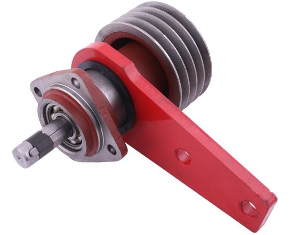

Wymontowałam cały zespół napędowy tak jak tutaj na zdjęciu.
85433489468e88cef9a17020234c
Kupiłabym sobie całą tę część bo w starym mam połamane koło pasowe, rozsypane łożyska, wałek etc więc jakby te części wymieniał ze środka, to i tak by wyszło ze 20 zł mniej albo i tyle samo. No nieważne. Na tej części ze zdjęcia, która jest mi potrzebna brakuje zębatki na końcu wałka napędu, to bym mogła  ze starej przełożyć, bo jest w dobrym stanie, ale nie wiem jak ją ściągnąć bo udało mi się wyjąć ze starej ten bolczyk\wpust  co wchodzi we frez na wałku (na zdjęciu przyklejony taśmą) i myślałam, że zejdzie już wtedy łatwo. Próbowałam nawet ściągaczem do łożysk, ale się diabelstwo nie poddaje. Trzeba siłą?

Tego nie rozbierałem ale ze zdjęcia wychodzi ,że to jest zwykły wałek z frezem i klinem. Także jeżeli nie było od nowości rozbierane , to mogło się zapiec. Spróbuj spryskać odrdzewiaczem lub naftą ,odczekać i próbować ściągnąć lub nagrzać palnikiem. Tylko uważaj gdybyś stosowała jedno i drugie. Na marginesie sama to ściągasz czy masz kogoś do pomocy ?

no sama ;) ale już się udało, także spoko ;) Odrdzewiacz przez dwa dni i ściągacz trójramienny do łożysk i zeszło jakoś.
