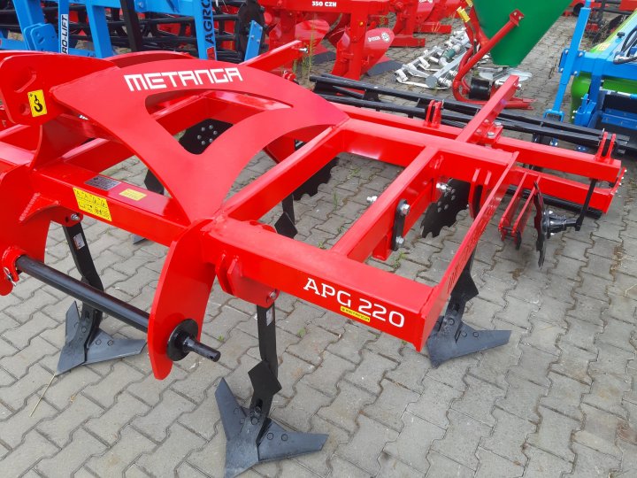

Witam. Jaki polecicie agregat ścierniskowy do belarusa 820, ziemia dość lekka ale pagórki większość i około 10ha rocznie. Znalazłem w okolicy ostatnio tani agregat metanga, z elementami Vogel nott  - załączam zdjęcie ale nie mam pojęcia co on będzie wartał. Kosztuje on w szerokości 2,2m 5,700zł. Większośc tych polskich agregatów do 9tyś zł wykonane są z elementów Vogel ale mi to nie wygląda za przyzwoicie. Używanych też nie ma co kupić za bardzo bo są stare i na samych zwykłych rapkach jak jak u kultywatora. Proszę o porady bo jeszcze nie miałem takiego agregatu i każdy komentarz może coś pomoże. Dodam że nie chce inwestować też bardzo wielkich środków na taki agregat.

Wydaje mi się że lepszy by był agregat talerzowy, mniej paliwa idzie i szybciej się robi. Mam 80-tkę która kiedyś pracowała z podobnym agregatem  2,6m i powiem Ci że jak jakaś górka to miała bardzo ciężko. Musiałem go wypłycać i zwalniać a efekt był mierny, jeśli mogę coś polecić to talerzówkę, będzie dobrze robota zrobiona, utrzymasz prędkość i spalanie będzie przyzwoite. Na taki agregat i górki z głębokością pracy 15-20cm to wg mnie 80km z napędem musi być.

Talerzówka to mi się nie za bardzo widzi na ściern tym bardziej że ostatnio za dużo deszczu nie pada

Na lekkiej ziemi zrobi, ale nie talerzówką a agregatem talerzowym. Tylko cena takiego agregatu jest wyższa niż ścierniskowego i dochodzi droższe utrzymanie. Z drugiej strony jest bardziej uniwersalny i można go lepiej wykorzystać.
Co do wilgotności gleby - zapomniej o pracy takim agregatem ścierniskowym w suszę, szybciej talerzowym zrobisz niż takim jak podałeś. Jeśli nie musi być nowy to szukaj na wąskich łapach ( 9 lub 11 ) i będziesz zadowolony.

jeśli nie musi być nowy to szukaj właśnie 4 belkowy, jak wspomniał kolega wyżej, dołożysz sobie jakiś rozsądny wał a i o głębszej uprawie już można myśleć takim sprzętem

Ogólnie to zapytałem czy taki agregat da radę, broną talerzową to nie jestem zainteresowany. Tylko chce się dowiedzieć czy taki agregat jak na zdjęciu lub jakiś Euro Masz Agro Mix itp to dadzą radę

Mam gruber armasz 5 łap 2.2m szeroki i MF 80km spokojnie daje rade, w uprawie pożniwnej nie trzeba głęboko robić, miałem przedtem grubera na 11 łap 4 belkowy to dużo ciężej miał ciągnik i efekt był dużo gorszy

Według mnie te wszystkie polskie agregaty różnią się szczegółami, więc wszystkie robią podobnie, podpowiem jeszcze ze dobrze gdyby talerze były regulowane góra dół na sworzniach a nie skręcane śrubami, dużo bardziej rozwiązanie na śrubach jest problematyczne jeżeli będziesz to często przestawiał
