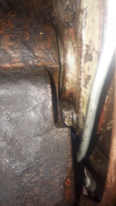

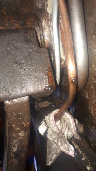

Witam. Kapie mi olej w ursus 1224 pod łączeniem cięgła bocznego do ciagnika   i wydaje mi się to dziwne,że jest to połączone ze skrzynią?

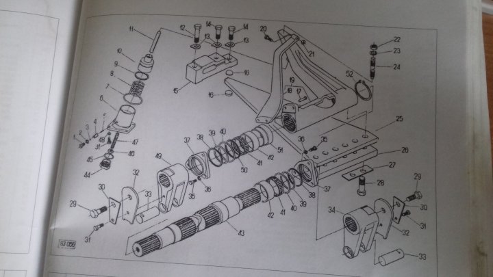

Tak to przechodzi przez most  musisz zdjąć ramię odkrecic mocowanie ramienia i tam jest taka pokrywa  na 3 śruby jest tam oring i filcowa uszczelka

samtech84    43
Tam wymień oring i uszczelniacz antykurzowy.
Zdejmujesz te widełki i odkręcasz 3 śruby. Wymieniasz uszczelniacze i składasz. Oleju nie trzeba spuszczać ze skrzyni będzie tylko kapał

Maverick    81
Jest to połączone ze skrzynią wałem na którym osadzono miernik impulsów z ramion podnośnika dlatego nie jest to dziwne. Wymień uszczelnienia tak jak koledzy wyżej piszą.
