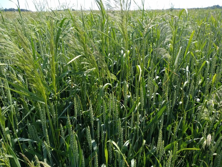

Mam problem z pszenica bo wywaliło mi bardzo dużo miotły i owsa głuchego, których wcześniej nie dostrzegłem..
Chciałbym tutaj zebrać opinie osób które robiły zabiegi odchwaszczania w fazie kiedy pszenica jest już wykłoszona. Czym to robiliście i jaki był efekt?
IMG_20190613_100237.jpg Edytowano przez robson132

Osobiście pierwszy raz robiłem odchwaszczanie jesienne a  zawsze było wiosenne, skusiły mnie niższe koszty zabiegu. Zabieg wykonany był w idealnych warunkach w listopadzie . Na wiosnę było super, jednak teraz pokazuje się miotła zbożowa i jakaś trawa. Moim skromnym zdaniem nie warto robić eksperymentów w fazie kłoszenia  i nalewania ziarniaka. Wrócę do wiosennego odchwaszczania  mimo że droższy zabieg ale w 99% skuteczny. Pozdrawiam.

kurwa też miotła wybiła u mnie w pszenicy,pryskalem na wiosnę huzarem i huja dało

To widocznie w złych warunkach przeprowadzony zabieg, ja dawałem 0,88l/ha huzara i pszenica czysta a zalecana dawka jest 1l/ha

Opryskiwacz zapięty axial kupiony ale jednak odpuszczę, za duże ryzyko w niektórych miejscach to są takie kłosy i jest taka gęsta że myślę że blisko 10tki może złapać i jakby się to miało popsuc..

Miotla i tak przegluszy te pszenice i najwyższej polowe z tego wyciagniesz co masz w planach.

Nie no zdjęcie jest pokazane tylko z jednego miejsca co innego jest gdzie indziej ale tam też miałem wjechac. Są takie place że miotła trafia się sporadycznie i tam pszenica jest spoko

I to jest takie właśnie czytanie ze zrozumieniem.. a Ty nie masz na polu tak że w jednym miejscu jest zajeb.. a w innym trochę słabsza? To co pokazałem to najsłabsze miejsca

No trochę zboża ale w takiej fazie to raczej już cieżko z opryskiem i lepiej go chyba zaostawić na następny rok. Z odchwaszczaniem jesiennym bywa dobrze jak się dobry środek weźmie. ;) przy dobrym odchwaszczeniu wtedy miotła z głowy i zostaje najwyżej lekka poprawka na dwuliscienne

niestety na wielu polach wychodzi miotła, u mnie też. Ciekawe jest tylko to że środek ten sam czyli nomad + dragon przez ostatnie 3 lata palil wszystko a w tym roku na jednym polu po jednym opryskiwaczu czysto a po drugim miotły w h.j pryskane jeden po drugim w odstępie Max 1.5h i bądź tu mądry

Polecam zmienić co pare lat substancje aktywne do zwalczania chwastów, żeby nie było zdziwienia za pare lat że chwasty się uodporniły

Ja  też pryskałem na jesieni i u mnie też są chwasty które dopiero jakieś miesiąc temu kiedy popadało. Nie było ich widać ze zboża a teraz jak dostały temperatury i wody wybujały. W tym roku spróbuje jesienne odchwaszczanie i wiosną poprawkę zrobię i powinno być już czysto. Tamten rok był specyficzny bo było mega sucho i żadna roślina nie przyjmowała w pełni oprysku.
