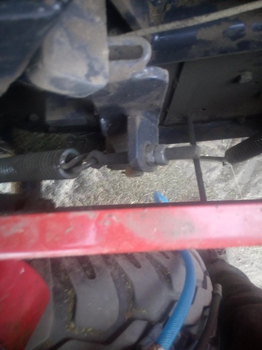

Witam wszystkich, jak już wyżej wspomniałem po zamknięciu komory zamki nie opadają i nie trzymają klapy. Co może być przyczyną?
Udostępnij ten post
Link to postu
Udostępnij na innych stronach
cięgna regulowałem i niby opadają zamki ale na sterowniku pali się lampka że komora otwarta a przy prasowaniu np. sianokiszonki zamki puszczają i komora się lekko otwiera przez co dobrze zbić się nie da kulki

to jeszcze podreguluj mocniej moja też tak miała.Metal fach na dwa przewody hydrauliczne czy jeden?

Franek3333    30
to może być wina elektrozaworu jak podnosisz podbierak to zostaje ciśnienie i podnosi klapę
