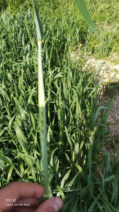

7 minut temu, Audi213 napisał:
No właśnie że nie. Ulewy nie było, gradu tym bardziej. Chwasty w fazie krzewienia. Kłosy wychodzą bokiem, bo wygląda na to że pochwa liściowa jeszcze snie otworzyła.
U wielu w tym roku takie anomalie, może przez suszę. Jeszcze co się nasuwa to zbyt duża dawka antywylegacza na liść flagowy, lub proszę się nie śmiać... zbyt dużo Tytanitu lub Optysila lub innego biostymulatora na pogrubienie ścianek źdźbła, nawet u mnie na jarce wygląda jakby trzcina a nie pszenica miejscami rosła (a był z odżywek tylko Green i antywylegacz na początku liścia flagowego).

Audi213    66
Antywylegacz w fazie kolanka, w maju około 300l także nie ma co zwalać na suszę...

Pivot    30
loquito napisał:
Czy Julius ma to genetycznie że ma bardzo duży wywiniety, nie sterczacy do góry liść flagowy? Bo u nas dostał 1-sze kolanko Cuadro 0.4 i na liść flagowy Cuadro 0.14 i liść ogromny, przez miedzę u znajomego to 1/3 tego co u nas w Juliusie.
U mnie pole 20ha juliusa, mozaika z przewagą ciężkiej ziemi. polowa przedplon kukurydza połowa burak. Po kukurydzy więcej jest tych wywinietych A po buraku raczej starczą. Nie wiem od czego to zależy. Siane jednego dnia bezorkowo. Po buraku kilka dni wcześniej przeszła fazy liścia flagowego i kloszenia. Może się te liścia wyprostują. Dodam, że wszystkie zabiegi takie same. Po kukurydzy chyba cześć azotu została zablokowana na mineralizacje slomy. Tak mi się wydaje. Ciekawą sprawą są przypalenia na końcówkach liści po t2. Wystąpiły tylko tam gdzie pszenica jest najgesciejsza w obsadzie klosow 1000+. Średnia obsada klosow na m2 w granicach 800. Na t2 azoeksystrobina 150g i propikonazol 130g. Na t3 tebukonazolu 135g.

Audi213    66
Też pudło. Tydzień temu ponad dokarmiana dosłownie, i miedzi dostała maksymalną ilość ile jest w stanie pobrać. Stawiam na to że dostała dużo wody teraz jest gorąco i wzrost jest za bardzo intensywny. Nic innego nie pasuje.
to też pasuje do niedoboru miedzi, wywinięte liście po niedoborach wapnia

Pivot    30
w ubieglym roku poszlo 2t/ha wapna defekacyjnego .badania gleby z zeszłego roku są dobre. Miedz 2 razy podana. Może pozostałość po chemi? Nie wiem. Tak czy siak pszenica dobra. Może nie na 8t ale jak na ten rok jest ok. Dziwi ta różnica w wyglądzie po różnych przedplonach.
jeszcze może być niedobór Boru- kukurydza go lubi, a gleby w pl mają jego deficyt, choć powiem, że to mało prawdopodobne

loquito    172
Wywinięty czyli zwisający liść flagowy, a przy niedoborach liście są pozwijane, powykręcane, pozwijane.
brak wody? u mnie jest w dzień poskręcany w rulon na cześci pola, wieczorem staje się normalny jednak też zwisa... jakaś niespecyficzny niedobór sugerujący braki może być, a tak naprawdę może być co innego, może też być to norma dla takich warunków na polu jakie mamy obecnie...

loquito    172
Piszesz o niedoborach, to ja Ci odpisuje o niedoborach, że niedobory nie powodują tego wyglądu liścia flagowego, jaki ja opisałem i opisał jeszcze jeden Kolega powyżej, a Ty teraz wyskakujesz że "braku wody?" Piszesz, że u Ciebie jest poskręcany w rulon, po co piszesz to odnośnie liścia który nie odczuwa niedoboru wody, podejrzewam że osoba średnio rozwinięta wie jak wygląda roślina która się broni przed suszą.
Tak wygląda wywinięty, zwisający liść flagowy i podejrzewam, że Kolega @Pivot mamy to na myśli. @pawelJD mam nadzieję że nie nadwyrężyłem praw autorskich do Twojego zdjęcia, posłużyłem się nim jako przykład a nie w celach zarobkowych :)

Pivot    30
Aż tak to mi nie zwisa😁 A tak poważnie to wygląda podobnie ale nie wszystkie liście tak zwisaja. Generalnie nie ma to chyba wpływu na zdrowotnośc tj nie jest objaw choroby albo deficytu tylko raczej genetyka lub specyficzne warunki pogodowe/siedliskowe. W moim przypadku jedno i drugie
nie nerwowo, żadnych innych informacji nie napisał kolega poza wyglądem liścia... u mnie ta ze zdjęcia wygląda tak w jarej i dla mnie jest to normalny widok, a kolega skąd wie że wody deficytu nie ma?, nawet jak tego nie widać i padało? Ja tego nie wiem.
Dokładnie, w jarych to codzienny widok (a tym bardziej jak jeszcze kłos nie wylazł), w ozimych zależy od wielu, wielu czynników...
