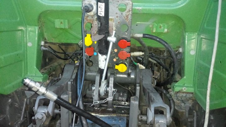

Witam. Panowie mam problem z hydrauliką w swoim traktorku... Ciągnik ma pięć wyjść z tyłu z czego trzy są zasilające ale nie ma powrotu i np był taki problem że przy pługach obrotowych jak je obracałem to podnosiło ładowacz a jak zamknąłem dojście do ładowacza to nie obracał wcale tylko napinało przewody. Teraz  chciałem podpiąć owijarkę samozaładowczą i jest jeszcze gorzej bo nabija ciśnienie a nie ma gdzie wrócić i nic nie działa. Jak mam to rozwiązać proszę o pomoc.

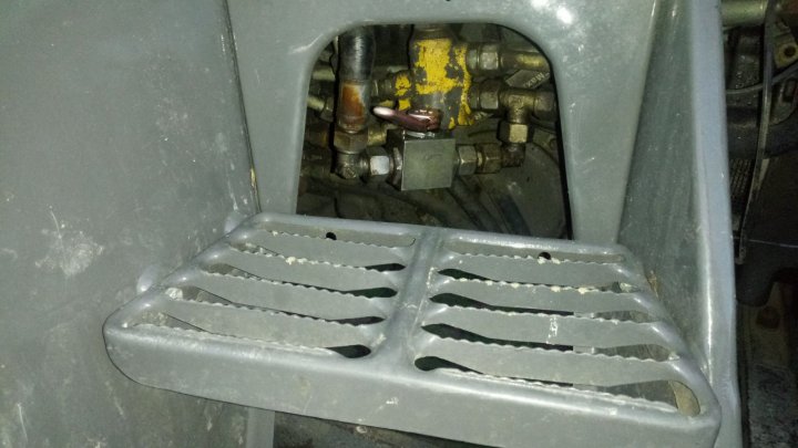

Z prawej strony ciągnika za  schodkami pod kabiną masz metalową rurkę z trójnikiem  a na nim jest zaślepka. Jeśli dobrze pamiętam tam możesz podłączyć wolny spływ. Jutro rano upewnię się jeszcze i potwierdzę. Tyle że ja mam 306 i nie wiem  czy tam są różnice w budowie w porównaniu do 309

Kolego mam tam takie coś ale ten zawór nic nie daje. weź jak możesz się upewnij i daj znać albo cyknij fotkę ja kto wygląda.

Tu pod tą nakrętką jest rurka która idzie bezpośrednio do zbiornika na olej hydrauliczny.
Gwint 22x1,5

Aby u mnie to było rano sprawdzę ale dzięki za zdjęcie.

Pstrąg    0
wepnij pług pod pare wyjsc która nie jest uzywana do ładowacza, powinny to byc czerwone wyjscia i sterujesz wtedy obrotem tylnią wajchą przesuwając prawo-lewo
