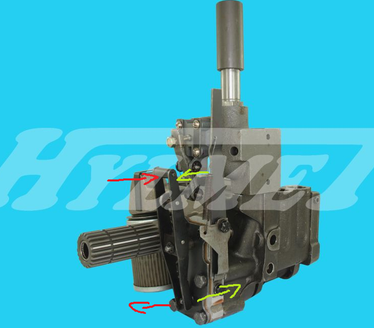

Witam mam problem z 3512
A mianowicie kiedy zapalę ciągnik ramiona podnośnika idą odrazy do góry
Opadają dopiero po zgaszeniu ciagnika dodam że dzieje się to bez względu na pozycję dźwigni pozycyjnej.

Reaguje na przełączanie zaworem pod siedzeniem? Przełącz na hydraulikę zewnątrzną i zobacz co się dzieje. Stało się to nagle?

jacek1709    0
Tak reaguje po przeliczeniu dźwigni pod siedzeniem (podnośnik się zatrzymuje)

lukbold    833
Pewno zawór czy w zasadzie rozdzielacz na pompie się zacina. Otworzyć prawą pokrywę i zobaczyć

adam2812    2
Tak jak kolega wyżej zacięty zawór lub płaskownik którym regulujesz pozycję na pompie spadł z pompy i teraz cały czas podnosi. Jeśli jest ci bardzo potrzebny jesteś w stanie regulować 0-1 na dźwigni ciśnienia spuszczając na sam dół podnośnik opadnie

jacek1709    0
Ale chodzi o ten zawór który jest z tym plaskownikiem.Trzeba wyciągać pompę.

adam2812    2
Nie musisz podnieść plecak podnośnika aby go ponownie założyć, ale nie jest to najprzyjemniejsza czynność więc najpierw upuść trochę oleju i ściąg miarkę oleju w skrzyni spróbuj poruszać zaworem pompy jeśli się rusza to raczej problem z płaskownikiem od sterowania pompą

jacek1709    0
Chodzi  ci o ten płaskownik czy on jest dobrze założony.ten zawór jest na samym dole.

adam2812    2
jesteś w stanie wcisnąć tą rolkę bo płaskownik wygląda ok

jacek1709    0
Teraz jest w pozycji na opuszczanie.czyli wciśnięta do końca
Tak przynajmniej mysle

adam2812    2
poruszaj dźwignią od ustawiania góra dół podnośnika i sprawdź czy płynnie reaguje rolka od pompy

jacek1709    0
Urwany jest sworzeń od tej dźwigni założę nowy mam nadzieję że to była przyczyna

jacek1709    0
Ta Tulejka przy zaworze na dole ma się przesuwać czy jest na stałe
Jak sprawdzić czy ten zawór jest zacięty czy nie

adam2812    2
Co do tulejki to nie pamiętam czy ma być ruchoma.
Natomiast sprawdzenie czy zawór jest zacięty polega na tym że ruszasz górną tulejką przód tył jeśli zawór będzie zablokowany nie dasz rady.

jacek1709    0
Według mnie ten ruch jest za maly
Jak odrece dekielek od smoka będę miał do niego dostęp
Chodzi oto że te widełki mają jeszcze miejsce żeby pójść do przodu (czyli zamknąć zawór)

adam2812    2
No to faktycznie może to być problem.
Masz już ściągnięty plecak?

adam2812    2
Spróbuj na siłę go wyciągnąć ja ostatnio łyżką do opon na siłę go wcisnąłem i nic mu się nie stało (brak uszkodzeń mechanicznych) ale niestety pomogło to tylko na kilka dni. Musiał się jakiś syf dostać do środka i się blokował co pewien czas

adam2812    2
teraz bym sprawdził czy chodzi lekko jeśli tak to bym go złożył i pojeździł czy problem ustał czy nie.
Jeśli problem powróci to wymiana na nową lub zabawa w rozkładanie pompy na czynniki pierwsze i ewentualną naprawe

jacek1709    0
Podnośnik chodzi zacięty był ten zawór (oscylatora).Dzięki formuowicze za inf bo sam bym nie doszedł🖐️🤣.Pierwszy raz to robiłem bo ciągnik kupiony niedawno.Jeszcze raz dzięki.
