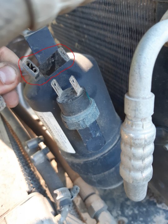

Sprawdz czy sprzęgiełko sprężarki się skleja (klika), jak nie to omiń czujnik spadku ciśnienia (zmostkuj kabelki w kostce). Jeżeli wtedy sprzęgiełko sklei to brak czynnika, jak to nie pomoże to problem jest gdzie indziej a nie w braku czynnika. Jak ruszy na zmostkowanym czujniku to masz problem bo czynnik wyparował.
Dnia 6.04.2019 o 00:54, Uziu92 napisał:
sprężarka od klimy Ci nie działa czy dmuchawa w kabinie? bo może masz problem z opornica, bez włączania klimy działa dmuchawa, ogrzewanie?
witam mam podobny problem w reno ares 556 dmuchawy chodza cieplego powietrza a klima niezalacza sie nabita instalacja jest agregat wlacza sie na krotko podczas bespordeniego podania pradu
Czy to te 2 przewody są od tego czujnika?
