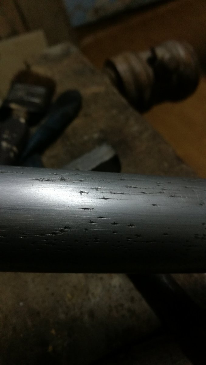

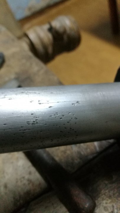

Cześć, rozebrałem siłownik pomocniczy, bo straszenie ciekło z niego (nie trzymała uszczelka). Po rozebraniu okazało się że tłoczysko wygląda tak jak na zdjęciach i teraz moje pytanie czy warto wymieniać uszczelnienia czy z tego tłoczyska już nic nie będzie i trzeba kupić nowe?

Z siłownika już nic nie będzie, trzeba zainwestować w nowy lub jak traktor nie dźwiga jakiś dużych ciężarów to można go ominąć

dragonmt852    101
2 minuty temu, Dzikizetor napisał:
Ewidentnie widać opilki w oleju zbyt długi czas między wymianami
Filterek z magnesem ten przy pompie pod tylnym mostem był cały zawalony ;)
Edit: Ten filtr nie był czyszczony pare lat ;)

mezik0    64
Nie dziw się jak ci padnie rozdzielacz bo gdzieś opiłków nawali i nagle zacznie się zacinać filtry choć raz do roku wymienić a ten z magnesem wypłukać Siłownik do wywalenia ewentualnie jak masz gdzieś w okolicy firmę zajmującą się siłownikami to tam są takie magiki że tloczysko ci nowe zrobią

mds212    2096
Taniej wyjdzie nowy kupic niz  do tego dorabaic nwoe tłoczysko
