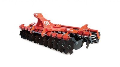

Kupuję talerzówkę, ale nie rozumiem jednej rzeczy talerzówki w układzie v lub x są bardzo tanie a talerzówki kompaktowe czy też inaczej agregaty talerzowe mają  2x taką cenę, jaka jest różnica?
Chodzi mi o to że taka talerzówka jest kosztuje np 17000 a za 7500 mam  talerzówke z układem x  lub v,
Znalezione obrazy dla zapytania agregat talerzowy
Czemu one są takie drogie w porównaniu do klasycznych, i czy jest jakaś duża różnica, nie interesuje mnie hydropak.
W czym kompaktowa jest lepsza od zwyczajnej?

Rolnik1973    15368
Bo tu każdy talerz ma swoją piastę łożyska i mocowanie, a w tych dawniejszych talerze na wspólnej osi.

Marecki2922    517
Tak jak kolega  @wiesiek wspomniał to zupełnie inna maszyna miałem ciężką półzawieszaną  talerzówkę X teraz mam agregat i to robi o niebo lepszą robotę
- nie zalepia się na mokrym
- nie pozostawia bruzd na polu
- o wiele lepiej miesza warstwę ziemi
- można precyzyjnie ustawić głębokość roboczą przez co optymalnie wykorzystać możliwości ciągnika
Jedyny minus to raczej potrzebuje więcej kucyków na 1 metr szerokości roboczej

janczar810    302
a nie sądzicie ze warto także zwrocić uwagę na jakich talerzach jeżdzicie? to ma decydujący wpływ
mam kompaktową i w życiu nie zamieniłbym na X czy V , a mowa o podkręceniu kąta natarcia itd. troszke mnie śmieszy.
+pole wyglada po takiej talerzówce duzo ładniej tj. równo bez bruzd,
+na iłach i glinach idealne narzedzie do uprawy przedsiewnej, w odpowiednich warunkach tj. nie za sucho nie za mokro. Tylko ze na glinie z kazdym narzedziem nalezy wejść w Punkt.
+możliwość uzywania hydropaku
+amortyzacja na kazdy talerz
-stosunkowo wysoka cena
-jest co podnieść tj. maszyna bardzo cieżka.
-odległość miedzy rzedami talerzy mogłaby być wieksza, raczej ciezkie w wykonaniu poprzez wysoką mase własną,
Tak na szybko może jakoś pomogłem pracowałem tą i tą

akmaly    709
Nie ma najmniejszego porównania agregatu talerzowego do brony talerzowej ( nie ważne w jakim układzie ). Główną i najważniejsza różnicą jest kąt natarcia talerzy, osobne mocowania każdego z talerzy oraz ich układ. Rożnicy nie dostrzegają tylko Ci co nie mają takiej maszyny i nigdy nią nie pracowali.

Kos_pl    107
Kąt natarcia może być dość podobny, a w klasycznej talerzówce może być też i większy (do 20-22 stopni). Tyle że w talerzówce talerze ustawione są pionowo, ich kąt odchylenia od pionu wynosi 0 stopni. A w agregacie talerzowym odchylenie od pionu wynosi około 10-20 stopni w zależności od producenta.
@adamson330
" Niewiele talerzowalem ale mysle ze tradycyjna jest lepsza pod wzgledem mozlowosci ustawienia kata pracy. W kompaktowej tylko jeden kat. "
U Akpila, nie wiem czy we wszystkich agregatach talerzowych, ale można zmieniać kąt natarcia talerzy - np. w modelu Bison, gdzieś tak czytałem. W agregatach talerzowych Bury też ten parametr podlega regulacji, ale chyba nie we wszystkich modelach.
Klasyczna talerzówka w układzie X często robi po bokach mniejsze lub większe bruzdy. To jest jej główna wada.

jacek1296    1682
W talerzówce tylko środek talerza jest pionowo, talerze nie są proste, tylko wklęsłe(lub wypukłe, zależy z której strony patrzysz) i krawędź tnąca też jest pod kątem.

akmaly    709
W agregacie talerze są bardzo zbliżone ale dodatkowo pochylone ( mają większy kąt natarcia na końcu talerza ) co jest niemożliwe w bronie talerzowej z talerzami osadzonymi na wspólnym wale. Szkoda dyskusji w tym temacie, jest duża różnica na plus dla agregatu, kto uważa inaczej musi spróbować lub po prostu tak ma:)

Kos_pl    107
W agregatach talerzowych też nie ma problemów z wybraniem wypukłych talerzy. I też one są dodatkowo pochylane. Powoduje to większy boczny odrzut gleby. Na życzenie możesz wziąć płaskie, które też pracują w pochyleniu i zadanym kącie natarcia.
Kąt natarcia (względem kierunku pracy - tylko ten parametr regulujesz w klasycznej bronie talerzowej) i kąt pochylenia talerzy w rzędzie [w agregatach talerzowych zwykle jest on niezerowy w przeciwieństwie do bron talerzowych (w klasycznej bronie talerzowej talerze ustawione są w płaszczyźnie pionowej, o czym sam powyżej napisałeś, i nie ma tam innej opcji, inaczej nie dało by się jej złożyć (dokładniej to wału z talerzami) z wykorzystaniem typowych tulei, które stosuje się w tego typu bronach), ale rzadko jest regulowalny] to jedne z podstawowych parametrów agregatu talerzowego wpływających na jakość jego pracy. Ważne jest też odpowiednie ustawienie talerzy w rzędach względem siebie - talerze z drugiej sekcji powinny iść między śladami talerzy z pierwszego rzędu i dobrze by było, aby w agregacie talerzowym była możliwość regulacji przesunięcia talerzy w wybranym rzędzie względem drugiego rzędu.
@adamson330
W Rubinie 10 w przeciwieństwie do Rubina 9 w każdym rzędzie talerzy, część talerzy skierowana jest w lewo a część w prawo (rozwiązanie przeniesione z Rubina 12). Lemken w materiałach prasowych opisuje tę zmianę tak, że poprawia ona stabilność pracy brony.
A talerze w Rubinie 9 wizualnie "leżą bardzo mocno", ponieważ kąt ich pochylenia wynosi 20 stopni. Natomiast kąt natarcia wynosi 17 stopni dla pierwszego rzędu i 15 stopni dla drugiego rzędu talerzy. Lemken przez te parametry na pewno dobrze lub bardzo dobrze miesza i podcina ściernisko, chociaż dla ścierniska po kukurydzy zalecany kąt natarcia wynosi co najmniej 20 stopni.
