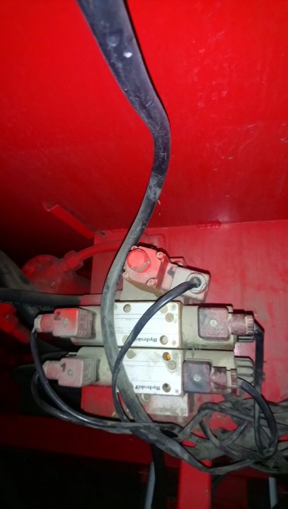

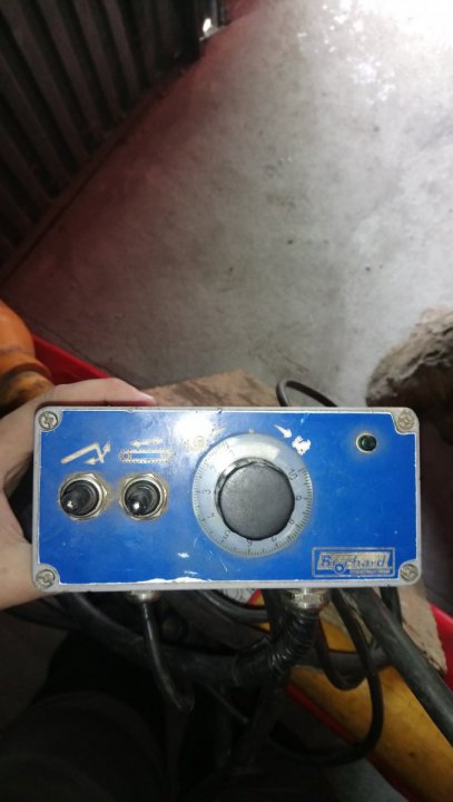

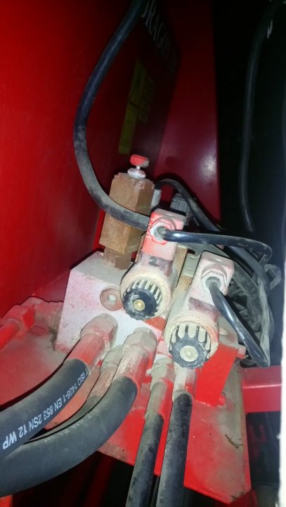

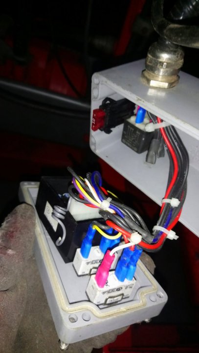

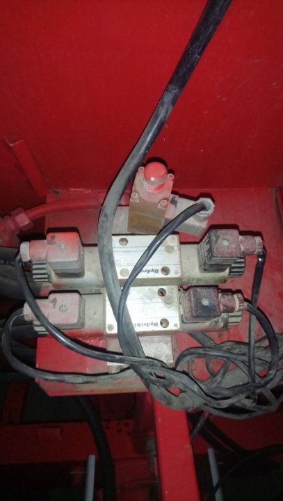

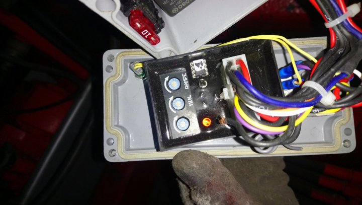

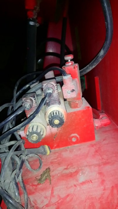

Mam problem w rozrzutniku brochard dragon model  2001 04r.Rozrzutnik jest na własnej hydraulice i mam sterowanie klapy i posuwu ze sterownika. Problem polega na tym że jeżeli wyreguluje pokrętłem od szybkości posuwu to (jeśli ustawię na max)  to klapa unosi się bardzo szybko.  Jeżeli ustawię pokrętło na min czyli 1 to klapa w ogóle się nie unosi. A posuw w jednym i drugim przypadku działa ale cały czas na jednej szybkości. 15472013295411999232322146715667.thumb.jpg.ef4d72096a93b17270695889d617d8fd.jpg
Czy ktoś może wie co zrobić?
Próbowałem właśnie w tym sterowniku i nic.
W rozrzutniku też coś zacząłem ale to tak na chybił trafił i na szybko bo czasu nie miałem. Raz zaczął chodzić posuw to nie działała klapa drugi raz coś innego i złożyłem tak jak był i jakoś się męczę wozić ale to nie robota.
Żeby ktoś wiedział co jest od czego to by prędzej trafił i może by chodził.
Wychodzi na to że masz zamienione kostki na elektrozaworach. Masz je ponumerowane, ciekawe kto to zrobił. Mogła by być jeszcze ewentualność że kabel był przerwany i ktoś zle połączył ale to widać czy kabel cały czy naprawiany i połączyć łatwo bo kolorami. Innej możliwości raczej nie ma, bo w sterowniku raczej nikt specjalnie nic nie zamieniał a przewody hydrauliczne to by było trudno podmienić bo długości węży nie pozwolą.
Czyli po prostu podlaczasz zasilanie, przelaczasz przelacznik np klapa do góry i patrzysz na której kostce pojawia się napięcie, chyba powinno być tak że plusem steruje a mase masz na rame i tak dalej, potem patrzysz który zawór za co odpowiada i tak podlaczasz kostki. Tam jak masz przelacznik posuwu to jeden kabel zasila a dwa pozostałe idą jakby do pokrętła?
