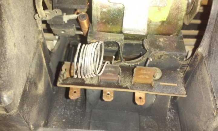

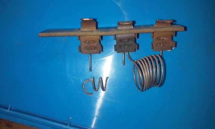

kar0711    1
Witam. Mam problem z rezystorem przy dmuchawie. Są dwa i jeden jest przepalony. Jak dobrać odpowiedni rezystor i gdzie go zakupić?
