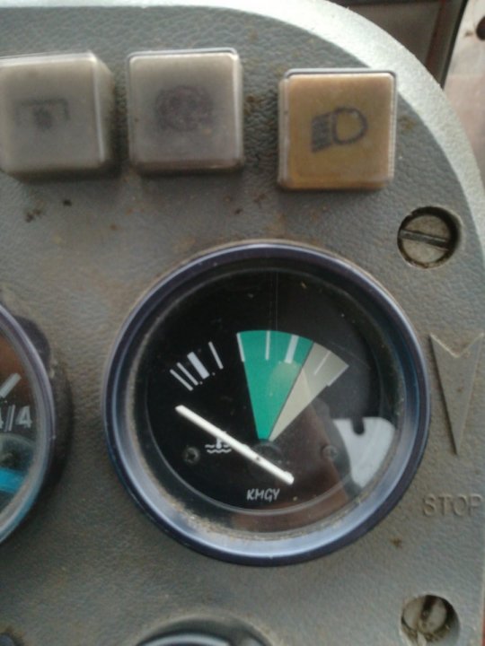

Mam problem z moim zetorkiem,  zaczal mi się sączyc olej spod uszczelniacza koła pasowego które napędza wentylator chłodnicy, jak wymienić ten uszczelniacz? Wystarczy zdjąć koło pasowe i go się wyjmie? Czy jakoś inaczej wygląda wymiana?  I jeszcze inne pytanko jak wyskalowany jest zegar od temperatury?

odkręcić koło pasowe, wyjmij stary, posmaruj czop wału olejem gęstym i nabij nowy , zakrec koło i już. kup uszczelniacz cortego albo jakiś dobry. skala masz na zielonym od 80-90st dalej 100na czerwonym

100 to ta gruba kreska jeszcze na zielonym.......da sie wymienic bez odjazdu przednia osia ???

nie da sie bez rozjazdu wymienic. ta grubsza kreska na zielonym to 100° chyba bo zawsze mam na srodku temperature
